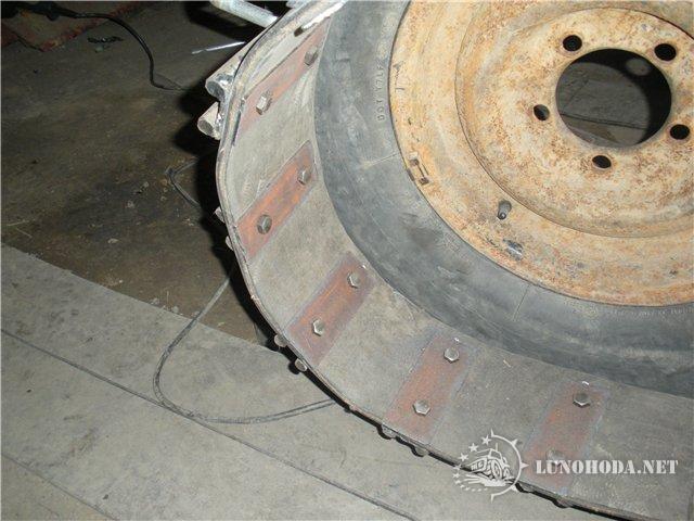

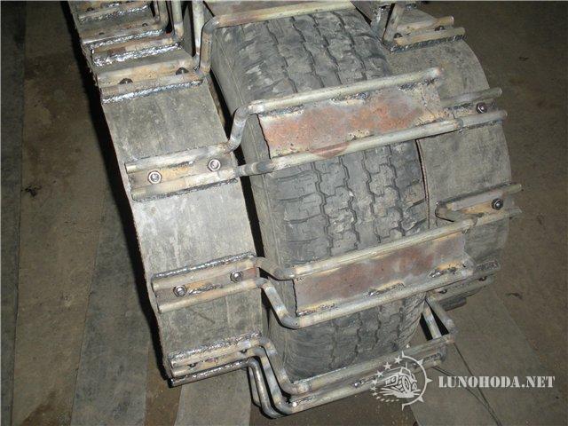

Чет тишина на форуме?Все в лесу и на реках наверно.Выношу на
обсуждение конструкцию гуськи(опытный образец).
Ширина гуськи 55см на шести опорных катках резина 235х70х15 или от телеги белорусовской 2птс4.Привод звездочкой обрезиненной,катки на подпружиненных рычагах.Двигатель дизель 97лс,коробка автомат,гп газ71,бортовые газ71,вес 2-2.5т.По проекту должна плавать.

а длинна какая будет?

Длинна гуськи примерно 7500мм, длинна аппарата около 4м,все будет зависеть от ходовой.Ширина 2.20м.

А общий вид где ? Эскиз в студию... плиз
Или что успел сделать (фото) :beer:
Очень интересно будем ждать свежачка :roll:

Страх и ужас. У меня тут недалеко валяются гусеницы от болотохода "Тюмень" и от "Витязя" так честное слово они легче на вид .Так там грузоподъемность 30 тонн.

:roll: :roll: Гууут!!!У меня у самого четыре года похожый проект в подвале пылится.Всё встало из-за гусок.Теперь кажется я знаю что делать!!! :bravo: :beer:

А гуску ещё не взвешивал?
И скока будет весить весь вездеход? А так сама идея не плоха. :roll:

Я ничего не понимаю в гусянках, но вид твоих о-о-чень "тяжелый".

пока делаем гуську просим не наезжать,есть проблемы сорычагами в ообщем строим!
примерно130 кг -7метров.

По моему - нужно дополнительно ленту транспортерную пустить по центру гусянки-выиграешь в опоре , и железяки за корни цеплятся не будут.

Неееее а реально скока весит, гуска то хороша, но вес и стоимость, и если честно и без обиды, я думаю, что не пойдёт она, если по научному, то моё мнение надо было в месте крепления к ремню делать шире, а на колесе уже(по ходу движения), по тому, как при пробуксовке траки будут заламыватся, в общем грабли, сужу по простейшей копии, цепине на колесе своего мотоблока, играет по страшному, но там нагрузки меньше. буду рад, если я ошибаюсь, но на всех реальных эксплуатируемых образцах высота посадки колеса на много меньше, видимо не с проста. :oops:
Aлексей писал(а): По моему - нужно дополнительно ленту транспортерную пустить по центру гусянки-выиграешь в опоре
Не получится, на колесе длинна окружности будет разная
