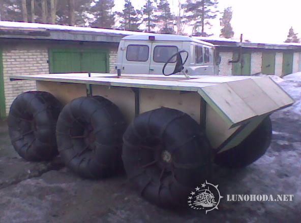

Рабочее название Транспортер.
Вот такая платформа получилась после трех недель работы. Задача была сделать для зимней рыбалки средство передвижения с небольшой кабиной (тентованой) на два человека+ рюкзаки. Район использования в основном озера и с небольшой автономкой (3-7 дней) Колесная формула 6*4 была выбрана прежде всего из соображений размеров гаража и в случае попадания в полынью остаться на плаву и самое главное сухим.Двигатель и редуктор от мотоколяски с принудительным охлаждением. Задние колеса на балансире. передний мост на поперечной балке. Планируется чуть позже одноосный небольшой прицеп.
При постройке использовали донора. По моим сведениям донор был построен где то в арх. обл. имел самолетные камеры и фанерный корпус. мы его сделали короче и добавили раму.
Сообщения: 18637
Рулевое было таким( рулевые тяги были просто куски труб). сейчас поставили от жигулей .
главная передача
тормоза имеют отдельный привод на каждый барабан ( две педали) и при повороте (подтормаживая одну сторону) уменьшается радиус разворота.
вот примерили кабину

Спасибо. Сделано на скорую руку и без чертежей. Единственный размер который знаю это колесо - 1030. :oops:
ztaurus писал(а):думаю тут что то помощнее нужно
На Страннике отвечал уже поэтому скопирую
Самое интересное что донор почти лет так (Вообщем видел его мой отец в 85 году еще.) ездил на этой коробке.я думаю что долгая жизнь была за счет лысых колес. кто на нем ездил. а гоняли на нем в последнее время все кому не лень в один голос говорили что не в кустах не в сопку не хватает сцепления со снегом. камеры были от Ил-76 вроде и обтянуты топливным (мягкий рукав для закачки топлива с моря на берег) шлангом. примерно так
только камера не была сильно перекачана.
Между ней и колесами ижевская цепь
Колеса высота 1003 получились. ширину не мерял.
Будете смеяться. но мы его делали без единого чертежа и не было сделано ни одного наброска. только два раза что то посчитали. так что это единственный размер который я точно знаю

Дворник это обязательно. Рейка не знаю от чего. Но при такой схеме гнуло рейку. (при работе балки был эффект подруливания) и в крайнем положении вся нагрузка шла на рулевое. Мы сейчас переделали и проблему думаю решили.

На ИЛ-76 камеры 1300х480.
Как долго ходили эти камеры , всмысле долговечности? [:})
Последний раз редактировалось Самопал 23 апр 2009, 21:29, всего редактировалось 1 раз.
Сообщения: 18637
Да вроде как их поставили так и ходили. Самое интересное то что они были без второй камеры (сверху) и не было почти трещин (визуально) Скорее больше царапин. а дырки которые были заделаны обычной резиной(от камеры) были все в трещинах. Нижняя часть камеры имеет корд. местами он был подтерт. но довольно равномерно.(примерно на пол миллиметра) На дисках не было ни каких подкладок. На срезе камера значительно толще автомобильной. да и по весу тяжелей. Был один сосок. Камера сидела на диске довольно плотно. снимали при помощи двух ломиков.
