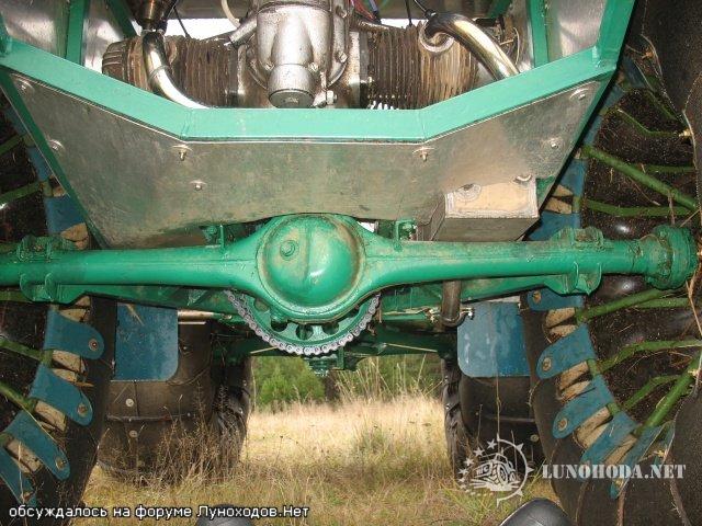

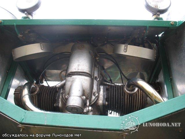

Вот этого монстра я отрыл в интернете :roll:
Если верить заявлением с того (забытого мною), по этому болоту спокойно едет на скорости 10кмч
Сед этого зверя))
Как-то бороздя просторы интернета я наткнулся на этот девайс! Чей он и откуда я не знаю, но уж сильно он меня заинтересовал %) ! хочу создать в ближайшем будующем нечто подобное.
Там было написано что на нем стоит двигатель от инвалидки, в чем я лично сомневаюсь!
Коллеги, давайте "разберем его по частям", какие агрегаты лучше использовать???
Моя цель это минимум веса; надежные калеса; и конечно-же как и у 90 % форумчан наш злейжий враг-скудный бюджет :( ................

Болше всего мне интересно как колеса у него сделанны?! Чем-то непонятным обмотанны, похоже на транспортерную ленту или резиноткань, Я думаю если получиться создать такие маталыги, то ехать он будет не плохо...
