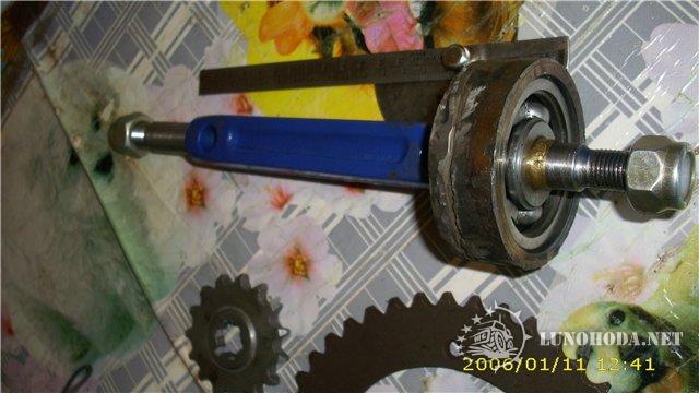

можно поподробней,пытаюсь собрать что-то подобное на электротяге что за двигатель? на барабане от моховика(авто)шестерня?

Вова В писал(а):можно поподробней,пытаюсь собрать что-то подобное на электротяге что за двигатель? на барабане от моховика(авто)шестерня?
Двигатель вместе с редуктором от какойто импортной электрической кары.На ней он служил электроусилителем рулевого.На барабане венец от маховика пускача. А вот все шестеренки и механизм свобрдного хода от коробки ИЖ.
Этому двиг. нужно 72 В - постоянка.Запитываю его от сварочного трансформатора.

у меня такой же с дрыгом от мотороллера или тулы.

нашёл фотку моей лебёдки тянет один плуг запросто
