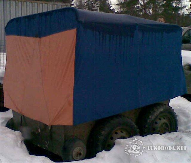

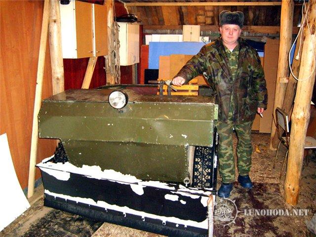

Вездеход был построен 9 лет назад. При постройке, главное требование было, возможность перевозки в прицепе легкового автомобиля. Кроме того возможность передвигаться в лесу. Исходя из этого, ширина была выбрана не более 1,5 м . Сначала планировалась компоновка типа как у Арго (6x6), но предварительные испытания показали недостаточную маневренность в лесу, а также проблемы с транспортировкой. В итоге построил 4x4 Размер 1800x1500x1100 (без тента) Заправленный вес (без тента и каркаса) 340 кГ. Тент с каркасом примерно 20 кГ. Кузов клепанный алюминиевый герметичный. Скорость до 30 км/ч, на воде 1 км/ч (быстрее грести веслом) Колеса от Нивы, давление 0,5 (можно полностью спустить, если ехать одному). Двигатель Муравей+ редуктор (диф. отсутствует)+ бортовые цепные передачи. Фрикционы-корзины сцепления ВАЗ 2108 в паре с дисковыми тормозами от него-же. На фото не я! Других фото в электронном виде нет. Показывали в Сам Себе Режиссер

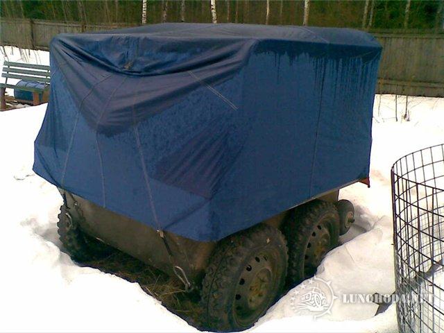

Нашел фото «кастюлехода»! (2005г.???)

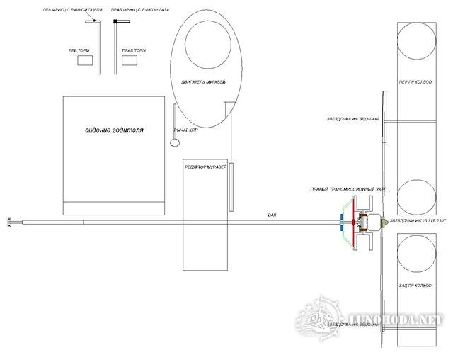

Может кто-нибудь может нарисовать эту трансмиссию с разъяснениями.
avtohirurg
Сообщения: 513
Зарегистрирован: 31 мар 2009, 20:34
Откуда: Московская обл. г. Королёв
Сообщение avtohirurg »
Вот попробовал нарисовать!
!)поворотный кулак закреплённый неподвижно
2)Тормозной диск используемый как основание корзины сцепления
3)Тормозной диск используемый по прямому назначению
Синий-выжимной подшипник
Желтые_звездочки
Зелёная-корзина сцепления
Красный-диск сцепления
Фиолетовая-ступица
Коричневые-болты
Левую сторону рисовать не стал
