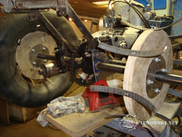

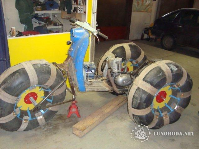

Всем привет!
Собрал на базе Туриста. Диски-фанера 30мм. Камеры уаз, сверху от грузовика.
Задняя ось труба. Вращается в 2х подшипниках 2108. Задняя шестерня ИЖ.
Без промвала едет только на1 и 2 передачах по насту или не глубокому снегу.
Потом развернул заднюю ось на180 и поставил промвал 13на21 зуб от ИЖ. Тянуть стало значительно легче.
