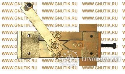

На глаза попался этот видеоролик, вроде несложное оборудование может кто решится сделать и опробовать.
Гнутик – оснастка для сгибания под фиксированным углом или по дуге заданного радиуса.
http://www.gnutik.ru/iip-short1.mpg
фотки приспособ тут - http://www.gnutik.ru/

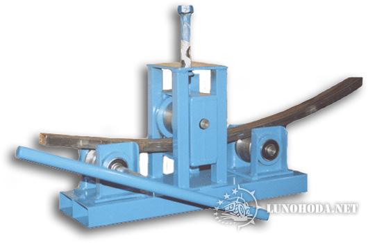

Вот еще приспособленице.
http://s-aliance.ru/trubogiby_TP01.php
видео работы с трубогибом
Надо завести в "Технологиях" отдельную тему про Трубогибы и Профилегибы!
