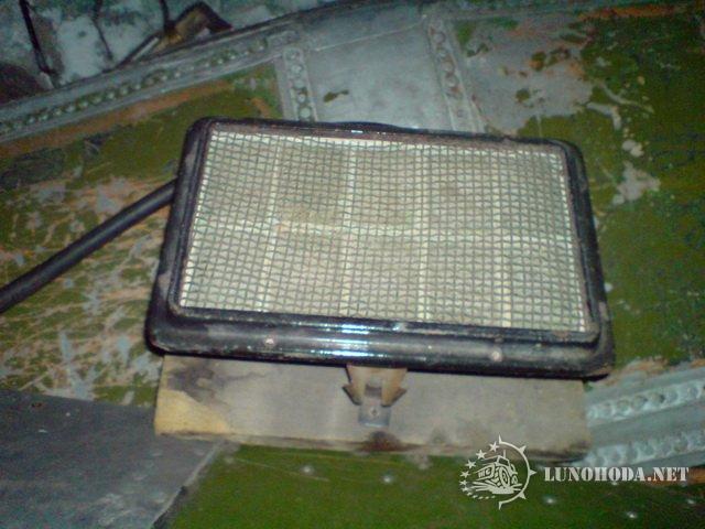

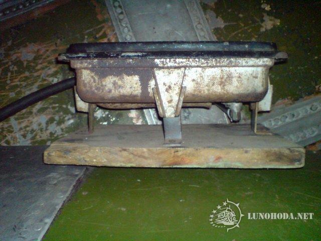

работает на пропане. нет пламени и копати, греет супер и экономичная, лучше ни чего не придумано!
и можно чаёк скипятить! :roll:

я в кузове уаза греюсь на охоте(под тентом), а какую площадь обогреть можно не представляю. а в кузове с 0 до +20 минут за 10 нагревает!

Такие керамические горелки бывают различных габаритов/мощностей.
От 10х10 до 50х30 см, но что мне не нравится, в закрытом пространстве (кузов, гараж) они выжигают кислород и можно угореть однако.
Использование по инструкции рекомендованно только на открытом воздухе.
Как плитка, супер! :roll: :cook: :tea:
Но я за раздельный выхлоп. (ИМХО)
