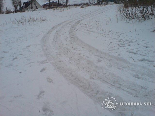

Вот, первый снег и первый выезд на трапу.....

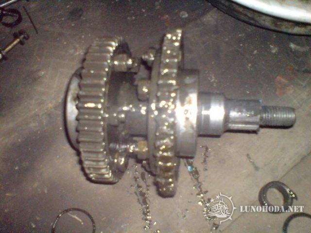

Редектор, цепи
Промежеточная звездачка от Иж на 13 зубьев с цепью, цепь не Ижа незнаю чья
Стандартный тормаз от ВАЗ-2106,01 и.т.д
редуктор увел. Сатолиты прекрыты от грязи пластиковой бутылкой

Вот на днях нашел может на что и згадится, сколько зубьев на считал, думаю достать мост Уазика и на него и поставит.Изображение

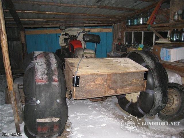

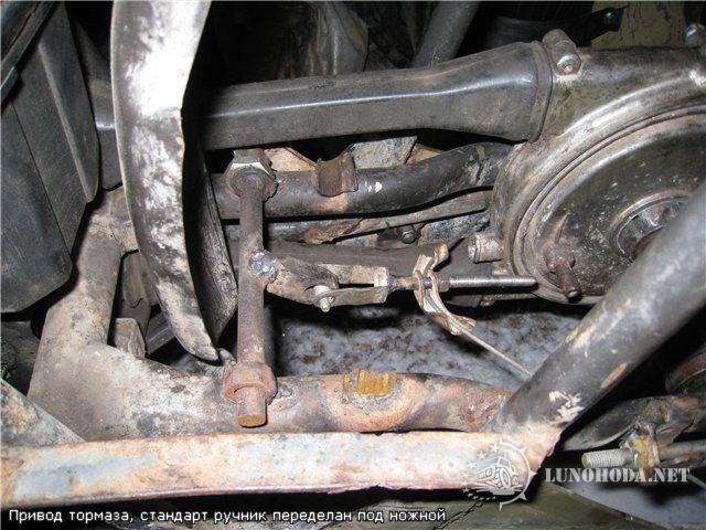

Вот еще немного фоток для народа
Привод тормаза
Вот вид сзади

Нужно поправить начало темы, первой фотографией сделать, общий вид в три/четверти. Далее пояснение автора, далее остальные общие фотографии и по узлам.
