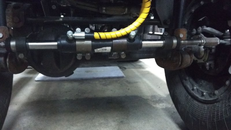

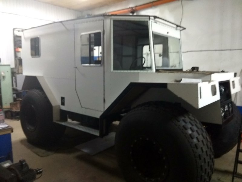

uvat, а технические подробности? [:}) Мосты патрулевские? Двигатель? [:})
uvat
Сообщения: 5440
Откуда: Омск
4х4 шины Трэкол на подвеске.
Сообщение uvat »
Володька Николаев,
Володя, так всё просто:
Двигатель Ваз 09 карбюратор.
КПП Ваз 2110 .
РКП БТР 60
Мосты Тойота Хайлюкс Пикап. ПЧ 4.56
Карданы УАЗ.
Гидрообъёмное рулевое с гидроцилиндром лтз.
2 бака по 68 литров, электроперекачка топлива.
2 АКБ.
Задниймост на рессорах УАЗ Патриот, передний на пружины+ задние стойки 2110.
Отделка алюкобонд.
Люк.
Поднимающееся лобовое стекло.
Остекление триплекс, открывающиеся форточки заводского исполнения.

Здоровенный. Судя по всему, это уже АПП. Сколько у него длинна и вес?

uvat, спасибо. Качественно сделано :roll: так держать :wink:
