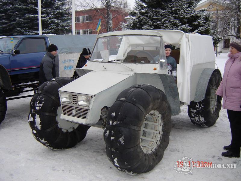

Это силовая рама, караката, выполнена из металических трубок донаром является ford siera 2.0 передняя подвеска Нива главная передача редуктора от Уазика колёса Белшина диски самодельные только фирменые края 5-ти ступенчетая каробка нива раздатка.Каркас обшивается водостоикой фанерои. Ограничения по весу есть плав колёс.Каракаты у нас по воде не ходят как корабли, главное не тонут. Местность по которой мы двигаемся это лёд Чудское озеро до границы 20 км а длина 100 км. Лёд- это глубокий снег, пароги, ажомина(просевший лёд), ломняк.

готовая Каракатица , по4ему их зоввут КАРАКАТЫ ни кто не знает?

CaraCat
колёсные диски которые на фотографии, на Бел-79 от чего? Или как делались ?

колёсные диски от селхоз техники,от тяжёлого прицепа(навозо-разбрасыватель) на нём стояло 4 колеса,диски и края очень толстые,необходимо протачивать на станке.Это один вариант.
У нас заказаны диски с завода,выполненные с 3-мм листа,центральная вставка своя.
следующий вариант.Основа-автомобильный диск + край от мотоциклетного обода 18 дюймов.
следующий вариант.Выполнить диск из трубок
Всё зависит от того 4то есть под рукой и 4его хо4ешь полу4ить.

фото нету,а сидит о4ень глубоко, но не тонет ,надо добавить в колёсные диски плава,будет лу4ше
на воде показывают себя хорошо 4-колёсные лёгкие каракаты на больших колёсах идут здорово.В воде сидит до пола.

CaraCat писал(а):новодел заказной? Не понел
Интересуют диски ТОЛЬКО с этой фотографии.

Этот диск изготовлен на заводе (сама бо4ка)
центральный блин свой толшина 6-мм
CaraCat писал(а):Этот диск изготовлен на заводе (сама бо4ка)
Как изготовлен, есть фото голого диска?
Меня тоже интересует только обод. С плоской частью всё понятно. [:})
