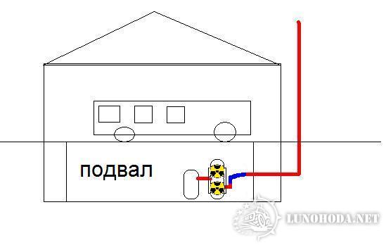

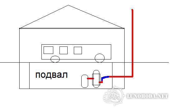

Лопасти я срезал в первый месяц испытаний, сажа образовывается всегда, в основном при розжиге и останове, когда печь не в режиме.
Когда в прошлом году сделал прямые трубы, в этом году попробовал почистить и ничего там не нашел.
В твоем варианте только можно облегчить жизнь, сделав удобную ревизию для чистки горизонтального участка.

можно попробовать запускать его на керосине,есть возможность раздобыть,на бензине наверно опасно будет? прогреть маленько потом пускать отработку
хочу соорудить еще кое что,
что-то вроде воздушного конвектора, из тонкостенной трубы, вентилиционной, на 300,крышка с верху и с низу, из печки тымоотвод в эту трубу, а ез нее, уже гофрой, в основной дымоход, я думаю она очень будет нагреваться. а вокруг сдеть кожух из оцинковки, сам конвектор.
что скажешь? так сейчас грею улицу дымовыми газами
