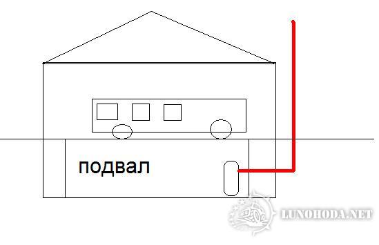

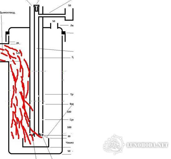

у меня в гараже проблемка с выхлопной трубой, горизонтальный участок почти 2 метра, а переделовать его проблематично, вот и остановился на отработке, труба практически не захламляется,а так конечно мусора в гараже хватает)))))

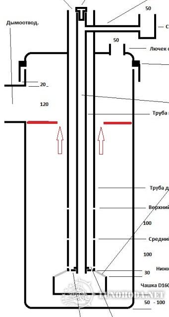

При хорошем наддуве горит во все стороны одинаково, можно по нижнему срезу трубы дымохода поставить диск с центральным отверстием больше средней трубы, тогда газы будут выходить равномерно и в трубу.

Из печки поступает сажа- не сгоревший углерод, а с конца трубы навстречу стекает конденсат- вода полученная в результате горения, они встречаются, смешиваются и остаются в горизонтальном участке.
Приходится доставать либо черную грязь, либо черный лед.
В этой ситуации поможет наклон горизонтального участка под 45 град., утепление наружной части дымохода, организация удобной ревизии для легкой чистки. Или прямой, вертикальный дымоход.
Кстати сделать его герметично на крыше просто.
Пробивается дыра, чуть больше диаметра дымохода, на это место ставится и намертво забетонивается труба рубашка из оцинковки в полтора диаметра дымохода с козырьком, а дымоход свободно проходит в ней и может двигаться при остывании и нагревании, пространство между ними свободно заполняется мин. утеплителем.
И дымоход прямой и конденсата нет и у крыши обмазка не трескается и дождь, снег не попадает.

remix59
горизонтальный участок у меня находится в земле
а вертикальный я утеплил после первой же зимы))) когда ни раз лазил на крышу пробивать дымоход.
