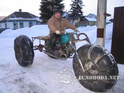

Kolt писал(а):Точно угадал. Занимаюсь полипропиленом с 2000 года. Сегодня испытывал свой на всех режимах вилка выдержала, без проблем.
Kolt
Сообщения: 53
Зарегистрирован: 03 фев 2009, 00:03
Откуда: Воронежская обл. п.г.т. Анна
Сообщение Kolt »
История началась в этом году.До этого делал трактор на базе фронтального погрузчика давно лет 10 назад. А пневматиком загорелся в начале февраля когда притащил днепр мне кстати ровесник. Спасибо, чо есть форумы очнь сильно помогли. Но вот вилка чисто мое изобретение. Вынос на 12 см, чтобы в двигатель не упиралось колесо оно 1200 мм. Если найду колеса от 2ПТС9 буду пробовать расслаивать.

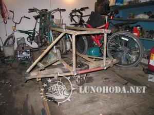

Так все начиналось.

Kolt
На снимке приварен чулок моста, ето что послужило кондуктором для полуосей?
Икакая база от оси переднего колеса до оси заднего?
Как ведёт себя в снегу с такой развесовкой?

Детали передней ступицы. Колеса 1200*500*508 от какойто армейской техники.

Чулок пришлось испортить зато ступичные подшипники так проще центровать да и корпуса уже готовые.
Длинноват конечно получился 245см между осями можно укоротить, но не более 30см пока не буду. По снегу не очень уверенно, но идет. Передаточное 1к2,5 надо побольше тогда думаю лучше по снегу будет.

Kolt
не возникало желание увеличить размер колёс?
и как двигатель ведёт себя в снегу, в смысле перегрева?

Это мой первый образец, дальше буду эксперементировать. А пока делал из того, что подвернулось. Движку не весело приходится в снегу и принудительное нет возможности пристроить-генер 6V. Дал тут у себя в местную газету объявление мол куплю Днепр, Урал до трех тыс. народ звонит, поеду смотреть может попадется с 12V генычем.
Снег сойдет буду плавучесть прбовать.
