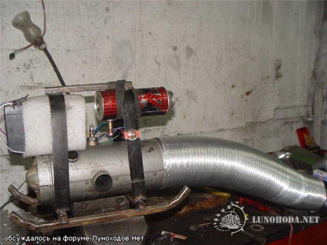

Кирогаз 2, печка ЗАЗ на солярке
Ежегодно актуальная тема про отопление и безопасность.
Выношу на обсуждение.
Это работающий на соляре девайс, автора пригласил.
цитирую с превоисточника, от коллег гусеничников.
Прочитал про твою запорожевскую печьку на газу.
Я переделал несколько штук друзьям,на саляру.
200-300 грам в час.Хороша для зимних палаток,
особенно на льду.Нагревае мгновенно,несколько секунд.
Палатка становится надута как воздушный шар.
Жрёт минимум,не тока саляра но и электрики,
моторчик 5ват.
Вот тока подумал что запуск твоим разрядником
стабильней будит.

Что то не понял это запоровская печка только переделанная??а с виду то очень компактная! Интересно сколько тепла дает... очень интересная вещь!!

правильно отрегулированный карбюратор на печке, и жрать она будет максимум литр в час, а ещё должен работать датчик перегрева, который отключает подачу топлива, до снижения температуры, а потом снова открывает. это тоже реальная экономия.
розжиг я делал от обычной свечи (калильная хавает не кислый ток и плохо разжигается) выворачиваем калильную свечу, на её место ставим свечу с длинной резьбой (но снимаем с неё металл, для этого стачиваем завальцовку около маркировки, и вынемаем керамику) в качестве гайки крепления я использовал старый датчик включения вентилятора (опять срезаем завальцовку, выкидываем потроха, сверлим в середине отверстие под свечу так чтобы если одеть гайку сверху она оделась бы до места штатной завальцовки). Зажигание делал из 5 контактного реле, кондесатора от трамблёра класики и её же катушки зажигания всё отлично зажигалось и работало.

завести эт врятли всё разобрано за ненадобностью, раньше стояла в санитарке (УАЗ) в полу было сделана дыра для отработанных газов, грелись на долгих стоянках, с работы уволился, печь прихватизировал, пытался греть гараж (слабовато оказалось ) обзавялся армейской печкой от палатки на дизельке вот та греет класс. при минус 20 на улице через полчаса в гараже в куртке жарко а через час начинает капать с потолка, но гудит сильно, её б на улицу, но там сопрут, а тоскать туда сюда лень :stop:
