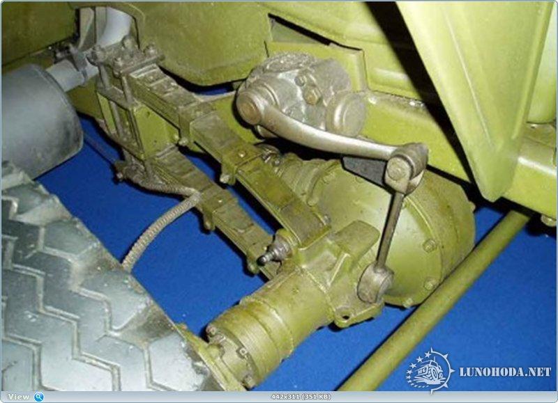

Трактор Т2

вовочка, это "классическая" подвеска на продольных рессорах. Они же как упругий элемент.
Я предлагаю обсудить схему, при которой рессоры исполняют роль только направляющего элемента.
