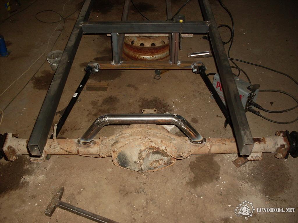

от безделья пару часов пошевелился, хотел весной, а руки чёшутся

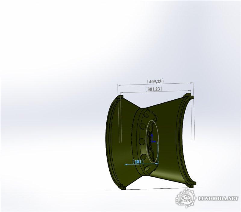

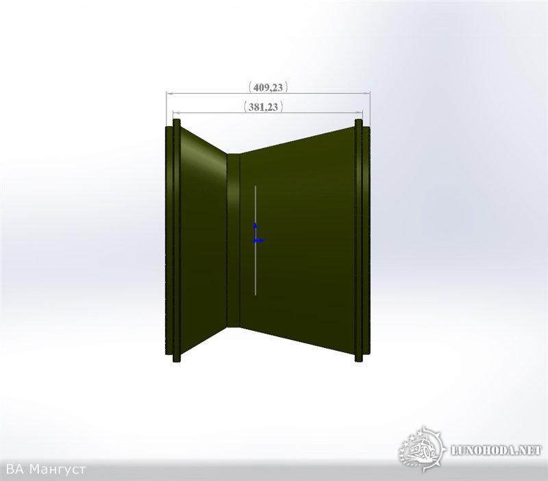

Mongoose, ты под белки какой ширины диски делаешь ?

Самопал писал(а): Mongoose, ты под белки какой ширины диски делаешь ?
На сотки в размере не обращай внимания...Все ж в торопях ...
Сам диски не делаю . У Андрея Вологды заказывал. Только вылет оговаривал.
Есть момент на внимание!
Под нивский кулак промерь ОБЯЗАТЕЛЬНО вылет.
А то будет упираться диск в верхний рог кулака.
Где то в теме М1410 я выкладывал фоты.
Я тогда подгибал немного. Можно и просто укоротить. Он варится.
Вот только есть вопрос-замечание:
-Для волговского моста белки не маловаты?
-Мотор какой будет? РК?

Mongoose писал(а): Для волговского моста белки не маловаты?
про белки это я для понимания вопроса, хочу узкие диски делать, на 350 мм., думаю прфиль колеса при этом правильный будет, при этом ширина самого колеса будет 450 мм., да, забыл, колёса у меня лежат, ВИ-3 1220 мм. в ободраном виде

Самопал писал(а): хочу узкие диски делать, на 350 мм., думаю прфиль колеса при этом правильный будет, при этом ширина самого колеса будет 450 мм.,
Самопал, полностью согласен. Производитель рекомендовал 345мм. При этом деформация резины правильная получается. Мы с АВ разговаривали на эту тему, он делал шире на 50мм. Сравнивали. Сейчас уже не знаю какие он делает.

По ширине дисков тоже немного игрался.
Узкий диск - увеличивает диаметр колеса. На белках или шаине иногда важно.
И соотно вытекающая езда по колеям и прочим, где просвет нужен. В глине напр.
Раньше, когда еще с камерами делал, то узкий лучше их от проворота держал.
Плюшка же лучше на широком диске. НО! нужна бескамерка. Тогда и твин эффект есть и пятно в бок не сползает.
Т.е. по болоту и снегу лучше на широком диске и бескамерном варианте.
Отсюда мой вывод:
- Если колесо большое, (а от 1220и более просвета хватает), то для опорной проходимости лучше широкий.
А если злой протектор и надо докопаться колесом поглубже - то узкий диск.

dil, Mongoose, спасибо за участие
Игорь, колёса у меня здесь будут камерными, лежат без дела от ИЛ-76 (1300х480), поэтому шире чем 400 мм. не получится всё равно т.к. камера отойдёт от покрышки, а проворачивание и разувание я поборол уже давно
Про уползание пятна (например на косогоре)при низком давлении я как то упустил, спасибо Игорь, буду всёж делать 400 мм.

Не вижу , мост зачищался? Или прям так погрызи и ржавчине?
Самопал
Сообщения: 1952
Откуда: Рязанская обл.
Обычный Вездеход
Сообщение Самопал »
mmcl200 писал(а): мост зачищался?
под швами
