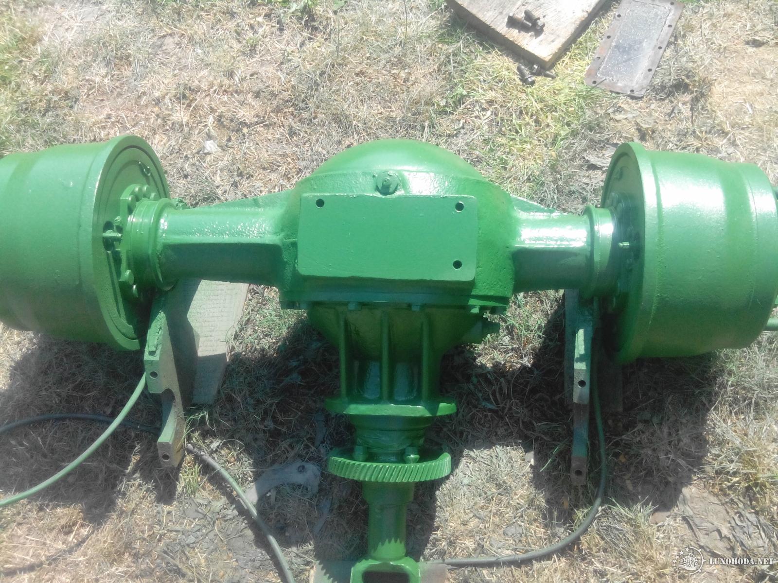

Давно собирался построить помощника в деревню. Долго читал форумы и собирались запцацки.
Начало есть.

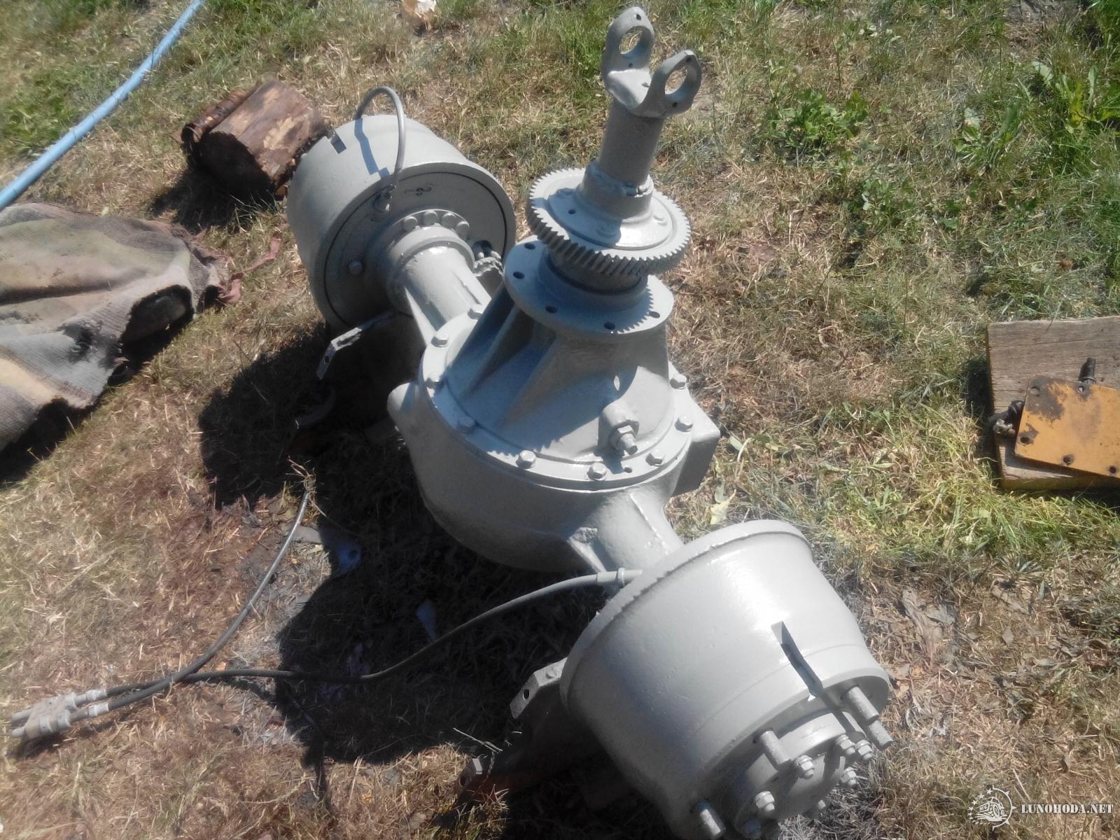

Ведущий мост электропогрузчика BALKANCAR EB 717
karlrapp
Сообщения: 22
Зарегистрирован: 09 авг 2015, 17:05
Имя: Вадим
Откуда: Брест, Беларусь
Минитрактор Dirajonik мост погрузчик, кпп газ 53, двс BMW
Сообщение karlrapp »
Перед покупкой моста долго искал передаточные числа этого моста и так достоверной информации и не нашёл.
Имея мост на руках можно совершенно точно определить ПЧ редуктора и ПЧ моста.

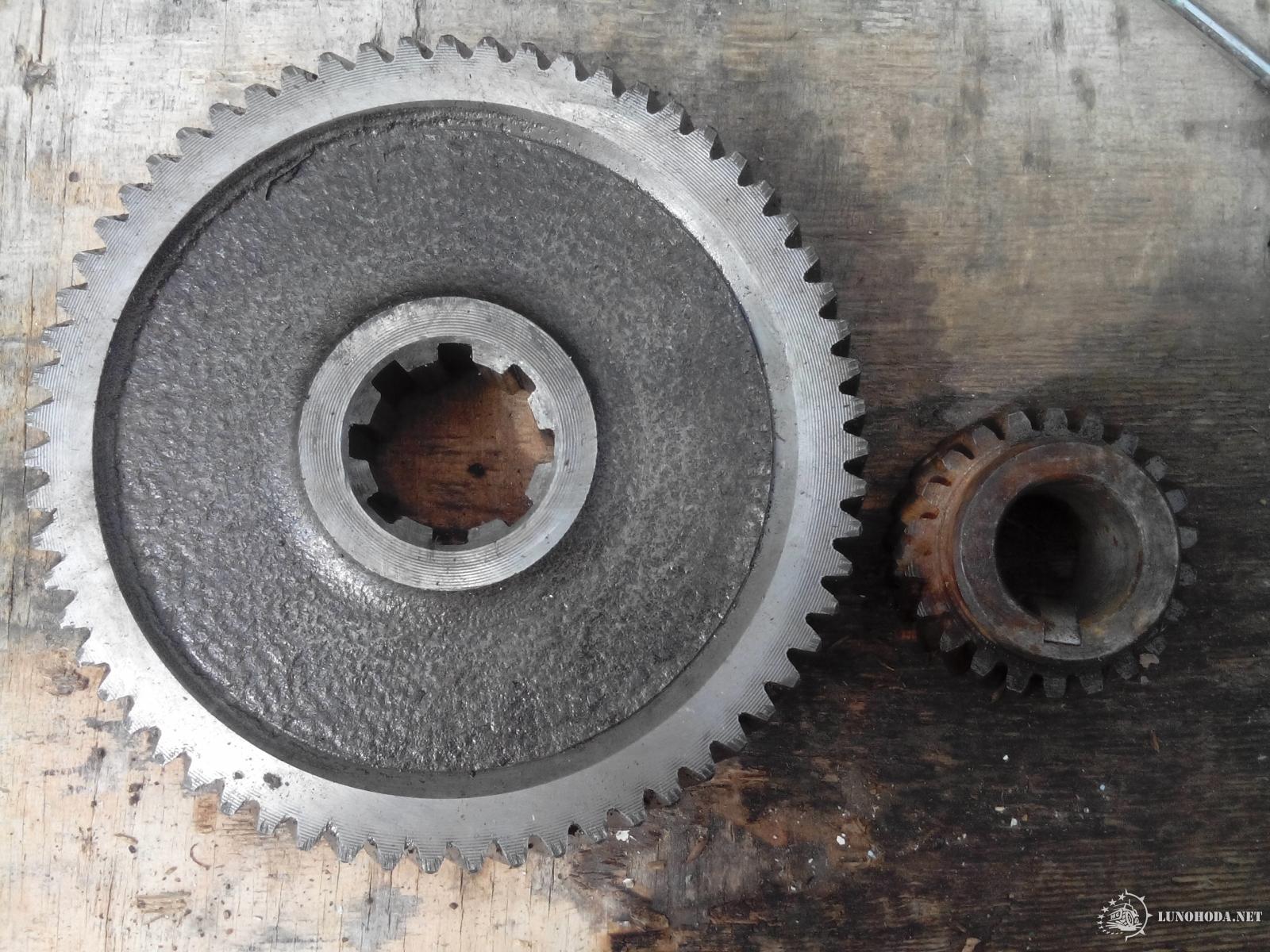

Вот шестерни редуктора
Количество зубьев зубчатого колеса 63, количество зубьев шестерни 22 итого передаточное число редуктора моста электропогрузчика BALKANCAR EB 717 равно 63/22=2.864
Передаточное число самого моста равно 5.5 (за 11 оборотов хвостовика моста происходит ровно 4 оборота ступицы колеса при заторможенной второй ступице 11/(4/2)
Общее передаточное число равно 5.5*2.864=15.75

Мост отмыт, обработан кислотой, загрунтован и покрашен нитроэмалью.
Шестерню моста отжог в обычной деревенской печке с охлаждением более суток вместе с печью, просверлена под болтовое ступицы заднего абсного дискового колеса RENAULT LAGUNA 1. В ступицу ринаульта вварена вилка кардана ГАЗ 53. В шейке кардана ГАЗ 53 возле шлицов диаметр составляет 51 мм как и внутренний диаметр ступицы ринаульта, запрессовал в тисках варил электродной 3 мм(тройку еле тянет мой недоаппарат :) )

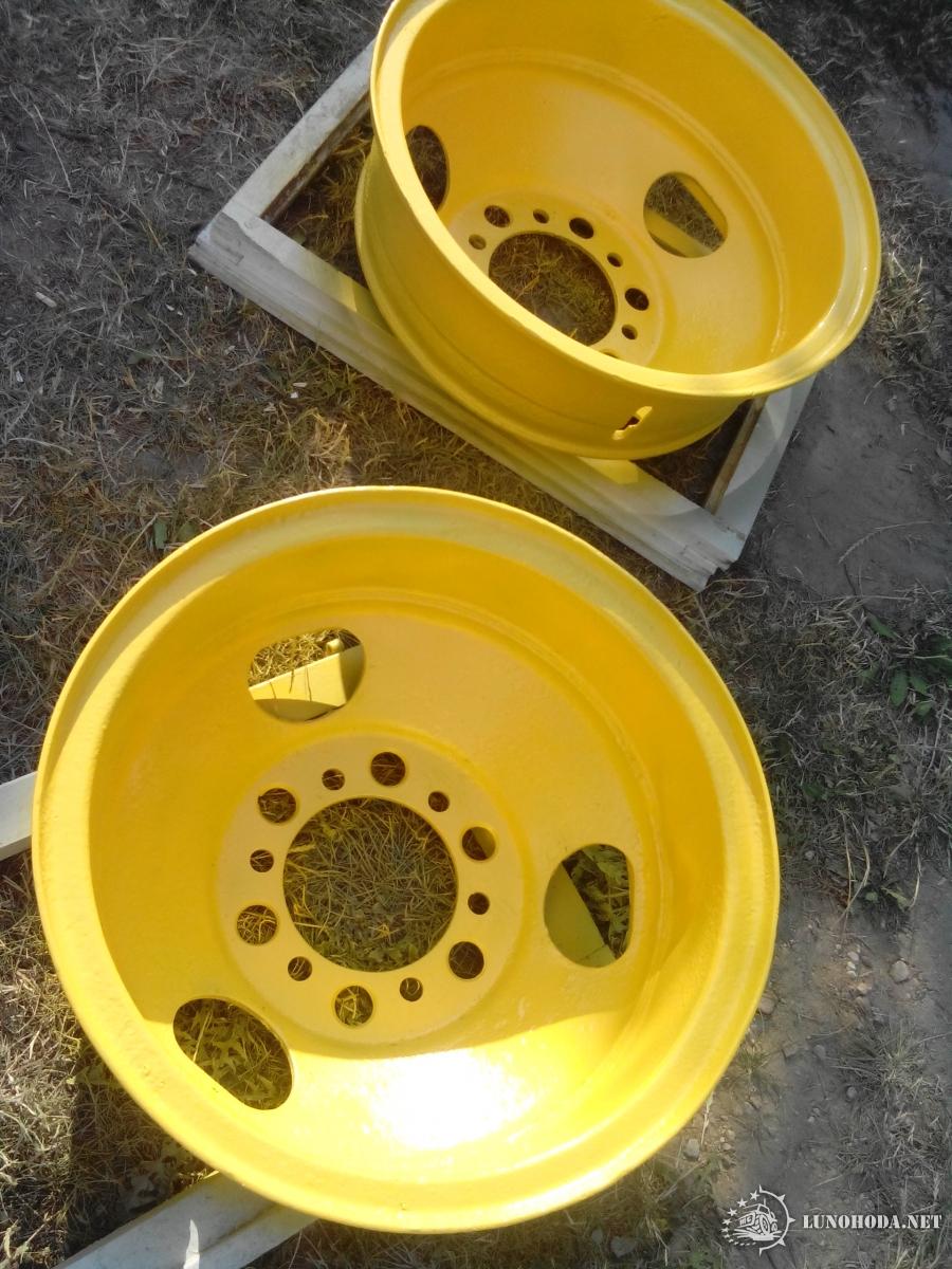

Колёсные диски от ГАЗ 53 R20 пересверлены под болтовое погрузчика старым хозяином моста.
Диски обработаны ортофосфоркой, загрунтованы и покрашены ( в цвета джондира 8P )

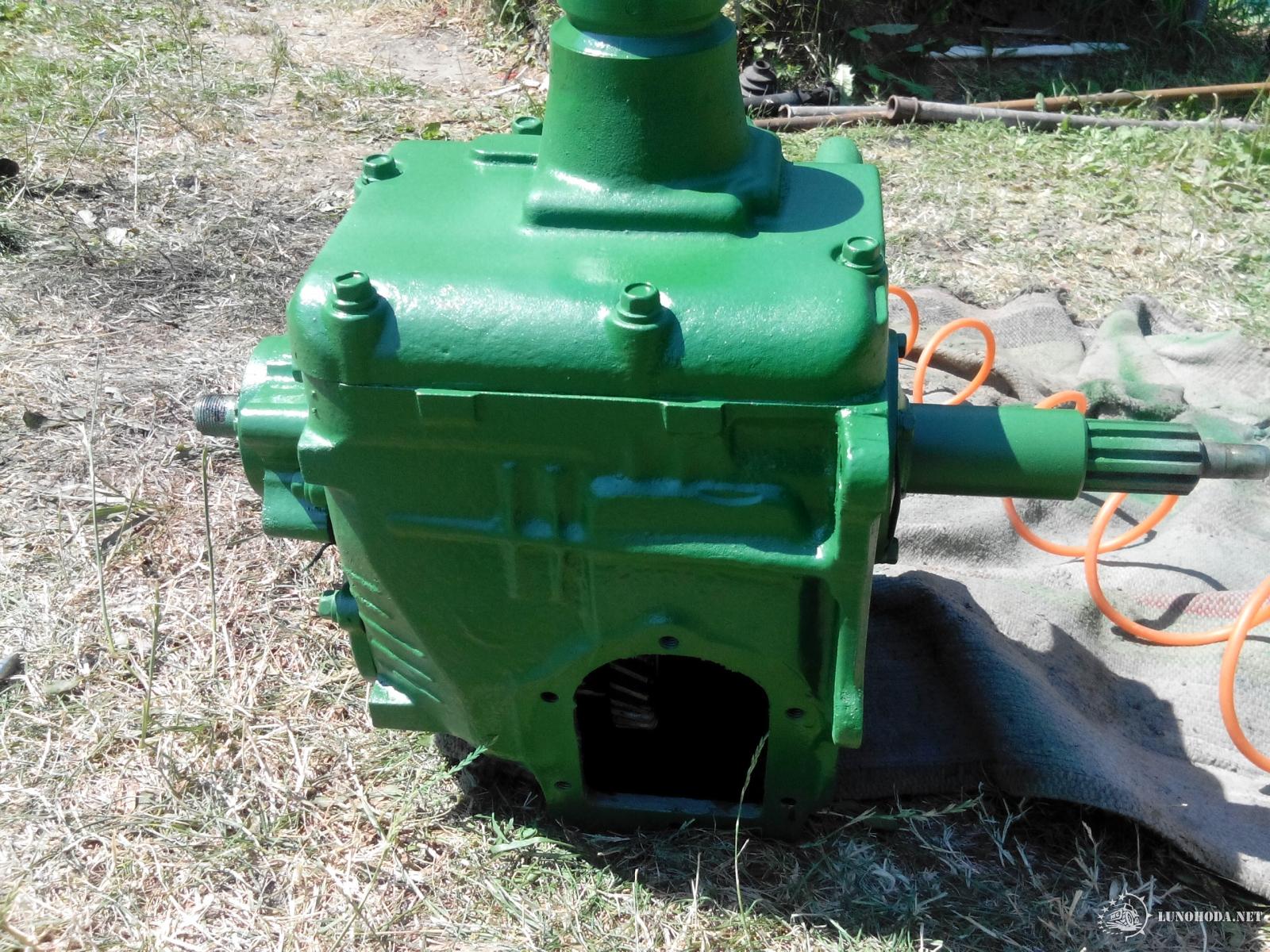

КПП дираджоника будет ГАЗ 53 с КОМом под нш32

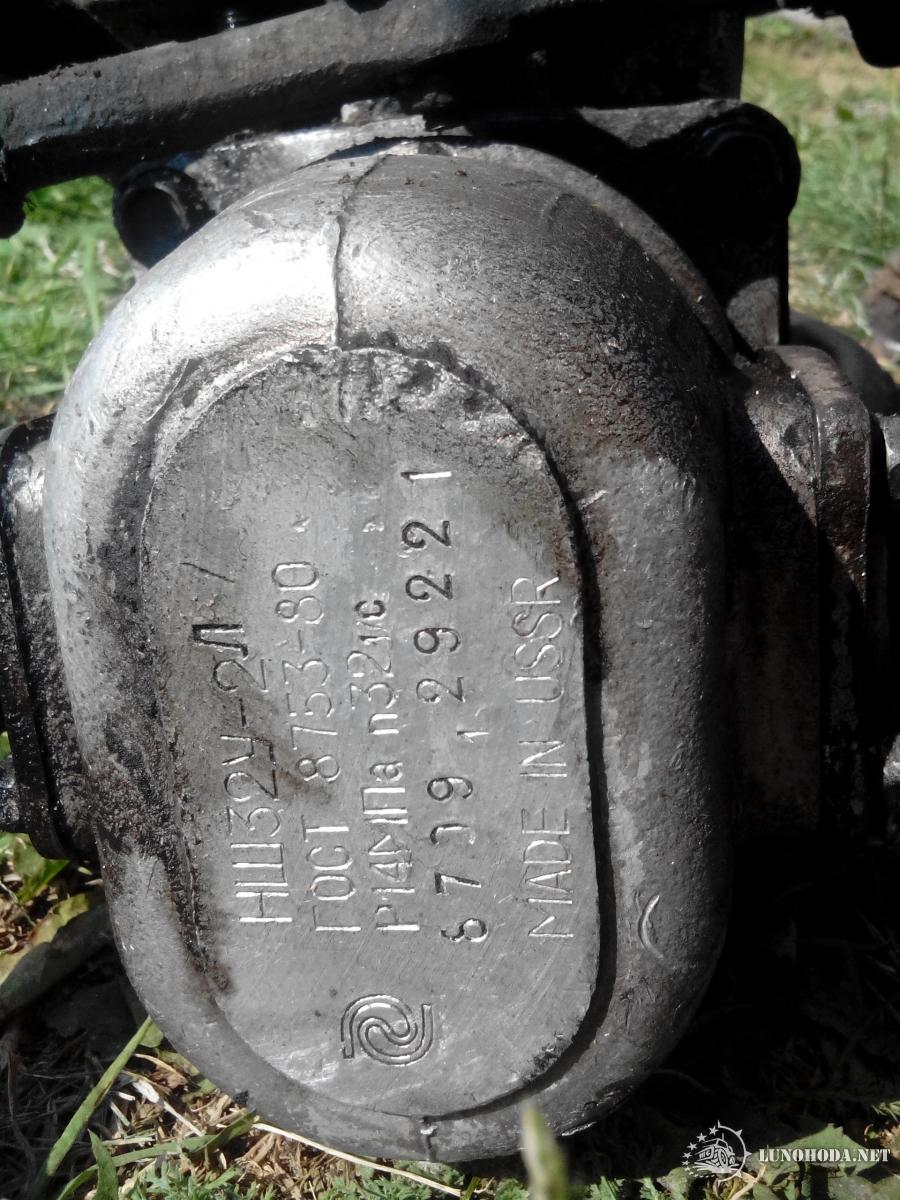

КОМ с НШ оказался дефектным
Зубья выкрошены с одной стороны по кругу. Причина скорее всего изношенный привод кулисы. Зубья шестерни в КПП все целые.
Будет работать такой КОМ?
Дмитрий78
Сообщения: 3204
Сообщение Дмитрий78 »
karlrapp,
Зачем нш32? Это будет экскаватор? Если нет, то от большого нш только геморой. Навеска летает , мотор при затыках садится. Если есть возможность, то смотрите в сторону нш10.
karlrapp
Сообщения: 22
Имя: Вадим
Дмитрий78,
Просто коробас 53-го достался мне с этим НШ. Двигло будет BMW M20B20 Jetronik. Что валяется в сарае из того и строится. :)
вовочка
Сообщения: 5010
Сообщение вовочка »
karlrapp писал(а):В ступицу ринаульта вварена вилка кардана ГАЗ 53.
вылет сильно большой, надо было приваривать непосредственно вилку.

вовочка,
Уж очень хорошо шейка кардана впрессовывалась в ступицу.
вовочка,
Что Вы скажете про шестерню КОМа, ходить будет?
вовочка
Сообщения: 5010
Сообщение вовочка »
karlrapp писал(а):вовочка,
а куда она денется. не вижу ничего критичного для самодельного тракторка.
