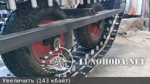

Приветствую всех участников. Выставляю для всеобщего обозрения и критики свой первый гусеничный вездеход "Дебют".

ну теперь вопросы- лодка будет? колеса от садовых тачек долго не проживут. пластик на гусеницах при большой нагрузке будет гнуть. что приведет к изменению шага. диф муравья тоже в таком режиме будет слабым местом. хотелось бы ошибаться и что бы машинка ходила долго.

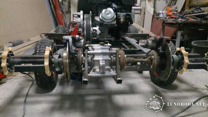

Добрый день. Да лодка будет но не плавающий вариант. С колесами согласен, резина там дрянь, буду думать о другом варианте. Теперь о пластике. Полутрубки закреплены на гусянке болтами почти по всей длине, оставил промежуток только для звездочек, плечо для изгиба получилось очень маленькое. Я специально поставил пластик а не металл, чтобы посмотреть как будут вести себя эти трубки под нагрузкой. Был очень удивлен результатом испытаний. Как не странно но трубки выдерживают ту нагрузку какую может дать движок. Я на прицепе возил дрова из леса 400-500кг. Довозился что порвало восходувскую цепь на редукторе, заменил на ижевскую, больше не рвет. Осмотрел траки- ни каких следов износа или изгиба, небольшие следы от звездочек и все. Посмотрим что будет зимой. Удивился движку, его крутящему моменту на средних оборотах. Уверенно тащит прицеп с грузом 500кг. по полям и кустам пока не застряли в полузасушеном болоте. Прицеп провалился, сел на раму, гусянки сначала побуксовали, потом стали-начал пробуксовывать ремень вариатора.Мучить не стал вытащил все трактором. Теперь стоит вопрос-из чего делать траки на легкий вездеход-метал или пластик. Метал крепко но вес, трубки-? Буду мучать их дальше и ждать результат.
По редуктору: я не первый раз эксплуатирую этот редуктор и знаю его слабые места. Нужны достойные подшипники, и масло с нужной вязкостью. Насчет дифа-да слабоват, здесь не переусердствовать с крутящим моментом. Поэтому я не стал ставить 20 сильного Лифана. По ресурсу - покатаемся , посмотрим. На гусеничнике он стоит у меня впервые.Думаю на легком вездеходе вытерпит.
Насчет фото- я и рад бы , но пока не разобрался как зто сделать, с комом не очень дружу.

Возможно будет и у меня так. Но!!! У него трубки работают совершенно в других условиях по нагрузкам и рвет в угловых соединениях, плюс вес у него в трое а то и больше. Я не ратую за трубки, мне очень интересно проверить на что они способны. На железо перейти всегда можно, но надо довести этот эксперимент до конца. А с фото я понял, буду разбираться дальше. Жаль в мое время этому не учили в школе, приходится учится сейчас.

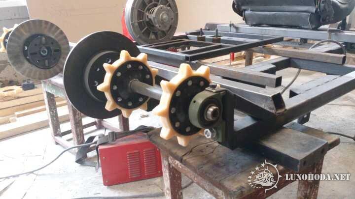

Легкий вездеход "Дебют"
Так закрепил супорта 08
