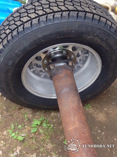

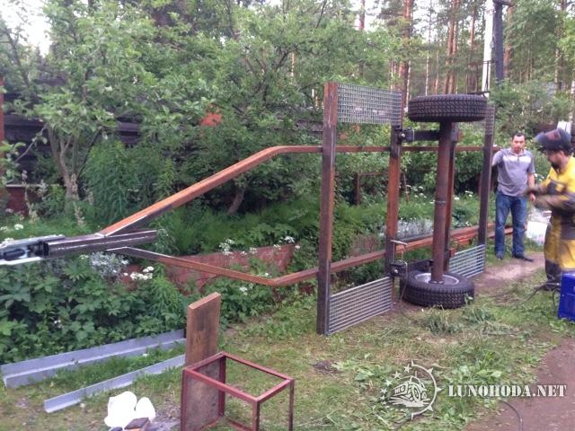

Наконец то дошли руки до "переделки" лодочного прицепа в прицеп для мымыкловоза...
моя версия прицепа для вездехода;
лонжероны профиль 50х100х5
ось труба 114х5

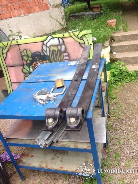

рессоры 90х12 от прицепа вроде маз длина 1350
ушко рессоры маз
сайлентблоки ниссан по 2 в каждом ушке
сцепное с тормозом наката гидравлическое Titan
ступицы передние от H2
осталось кой чего подварить, прикрутить стремянки
покрасить, ну и с тормозными суппортами и дисками пока непонятка... отложу на попозже.

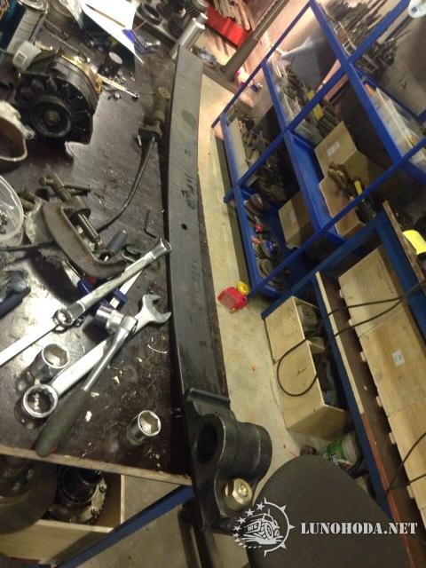

просверлить рессору та еще затея, но после проб, сверлом, фрезой от магнитно-сверлильного, просверлил китайской коронкой, 1,5 шт на одну рессору, с СОЖем, где-то часа 4 ушло.

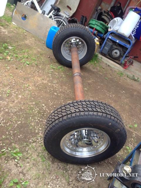

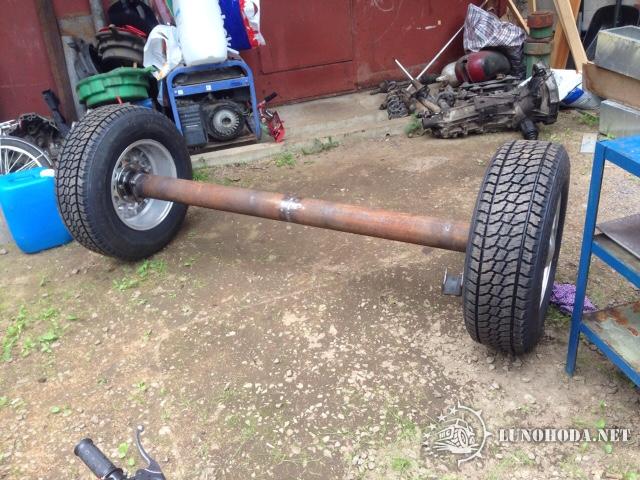

ось прицепа

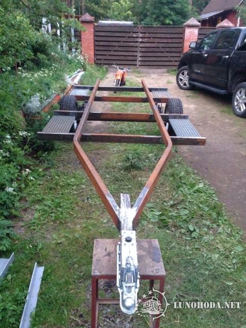

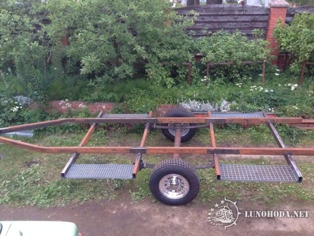

прикинул раму

как то так пока выглядит
Замечания, критика приветствуются!

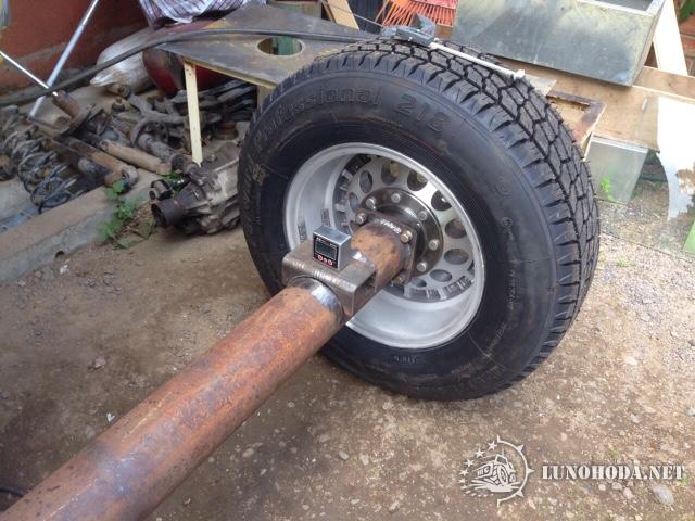

mmcl200,
Мощнейшая ось прицепа, мужицкая, и профиль такой же
Что за прибор стоит над кронштейном рессоры? Для чего он нужен?

argon84

прицеп под мымыкловоз
mmcl200, на мой взгляд дышло должно быть без изгибов(т.е. две прямые трубы) и идти к поперечине на которой закреплены передние кронштейны рессор. Ну или до первой поперечины БЕЗ изгибов.

mmcl200,
Сколько он уже весит?
Пока я вижу что всю нагрузку воспринимают только два лонжерона. По крайней мере на участке между рессорными поперечинами. Арки надо делать. Ажур создавать силовой. Уходить от силовой плоскости.
Ну и с загибулиной малость лопухнулся. Аргон прав. Треугольник по уму должен идти до поперечины.
Размеры как то просчитывались или копировались?

ага! вот и мне так думается... вварю, в изгиб? до него? после? 40х40х2,5 хватит? или тоже 100х50 ?
да фиг его знает, по ощущениям кило 350-400
не совсем понял, просчитывались методом конечных элементов? НЕТ. Аналогия с лодочным, но чтобы можно было мымыкловоз возить, плюс 600 мм чтоб Валькирия поместилась, ну или два квадрика поперек.
само собой! не доделал еще.
Mongoose

Так то да.
Но уж коли так по лодочному сделано, то можно поправить прямым куском дышла до этой самой поперечины рессор.
Но только не вваривать между , а снизу и на болты.

mmcl200,
На мой дилетантский взгляд у прицепа должны быть пропорции. Какие - не знаю. Но мой прицеп идёт как влитой при грузе в пределах кузова( длинна 170 см.), а когда я погрузил 300 кг. (это немного) железа длинной 250 см, то на скорости прицеп стал уходить в расколбас. На мой взгляд я изменил зависимость длинны дышла к размеру кузова.
Ох и тяжеленный он у тебя получается((( как ты его цеплять то будешь? Или в зал запишешься?))
ИМХО перестраховался ты с трубами такими.

Mongoose, Дмитрий78, argon84, парни нарисуйте а? Вроде все понятно но как конкретно?

Дмитрий78, Дим я его сегодня и вчера катал по двору один, он пока легче двухосного лодочного, и неплохо сбалансирован, нагрузка на шар кил 30-40. Ну а домкрат с колесом тоже никто не отменял. Я вообще редко катаю прицепы. Даже прицепится одному не сложно.... Камера заднего вида, понимаешь, очень полезная штука!

mmcl200,
А чего тут рисовать то? Резать же не будешь? Мангуст предлагает среднюю трубу тянуть до первой поперечины, я ничего не предлагаю. Я не вижу тут какой то особой неприятности. Просто это неправильно. Но учитывая толщину стенки лонжеронов этой неправильностью можно пренибречь.
Когда строил, надо было загибулину лепить на первую поперечину. Теперь уже поздно.
