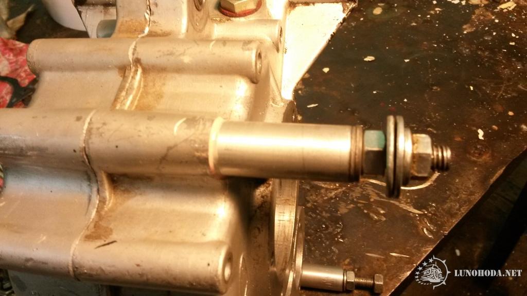

Крепление это у них слабое место. Многие об этом знают. Многие неоднократно видели заваренные "ушки". Вот и меня постигла такая же беда. Пытался и я заварить. Никак, метал кипит, шарик скатывается, ну никак не получается. Пообщался с своими технологами, оказывается он у меня из порошковой металлургии. Старого образца были литье. Решил сделать по другому, без сварки. Опилил обломанные ушки, чуть рассверлил отверстие и нарезал резьбу 12 шаг 1.25. Токаря выточили втулки из алюминьки и ввернул их на эпоксидку.
Вот что получилось.

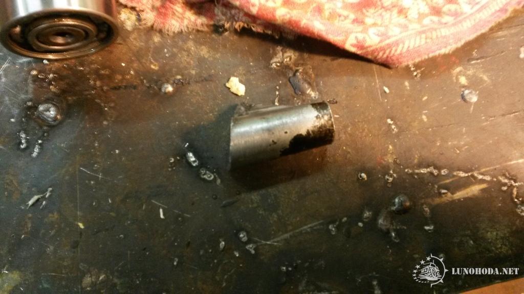

Это обломанное ухо

Выглядит кулюторно! :roll:
Давай статистику теперь.
На сколько хватит и как долго жить будет.
У меня дед помнится, на инвалидке с похожим все мучился.
