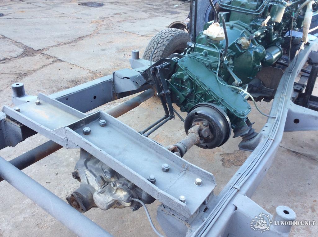

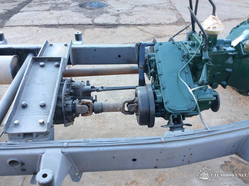

Самурай, а понижение в трансмиссии как организовали?
Самурай
- Сообщения: 49
- Зарегистрирован: 21 апр 2015, 11:03
- Имя: Павел
- Откуда: Санкт-Петербург
Серийный ТС САМУРАЙ из Санкт-Петербурга
А вот так, пока просто фотки с разных сторон, что бы было виднее. На машине штатная кпп 4-х или пяти- ступенчатая. С ней в моноблоке родная раздатка и через кардан Газелевская раздатка с усиленным корпусом.dil писал(а):Самурай, а понижение в трансмиссии как организовали?
Если остались вопросы, задавайте, отвечу.
Заходите на наш сайт www.samuraispb.com и на сайт нашего туристического проекта " северо-западные джип-туры " www.offroadtour.net

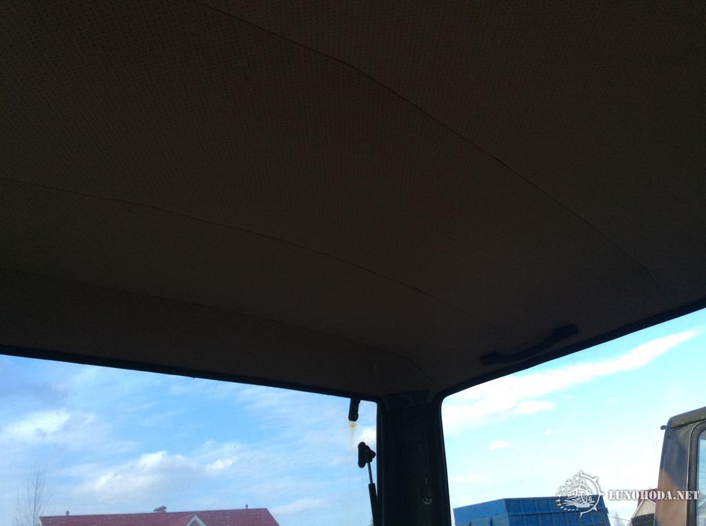

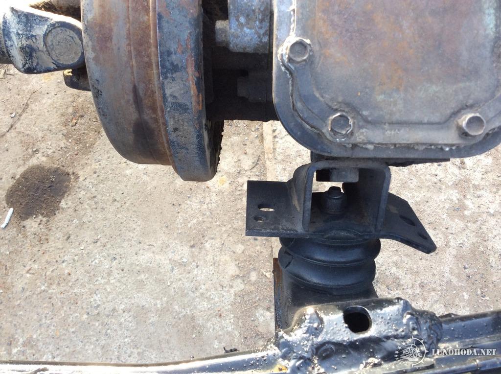

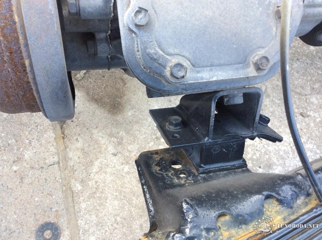

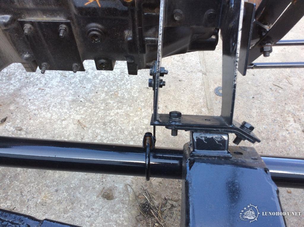

Чья подушка нижняя на родной РК?
Верхней есть фото?

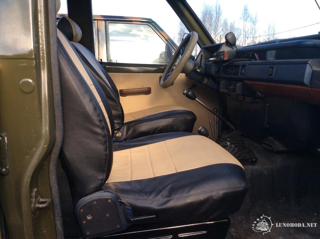

Салон как восстанавливаете?
Фотки есть?
Верхней есть фото?
Фотки есть?
Самурай
- Сообщения: 49
- Имя: Павел
Подушки на родной РК либо ставим родные:Mongoose писал(а):Чья подушка нижняя на родной РК?
Верхней есть фото?
Фотки есть?
... Либо жиговские двигательные с классики:
По салону несколько фоток:
