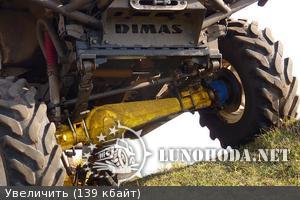

Самурай писал(а):Итак, немного из нашей истории. В начале проекта было построено четыре машины на мостах с бортовыми планетарными редукторами. Задние мосты были взяты от NP Y60 ( коэф. редукции 37/8=4,625 , встроенная 100% механическая блокировка дифференциала с вакуумным приводом муфты блокировки). Передние от NP-160 37/8=4,625 без блокировки. Мосты штатные без переделок с серийных машин. В конструкцию мостов нами были внедрены планетарные бортовые редукторы собственной конструкции ( прототип-бортовой редуктор болгарского погрузчика с коэф. редукции 3,67, марка погрузчика DV 17. 92.33.). Редуктор трехсателлитный, со съемной ведущей шестерней, прямозубый, с сателлитами, вращающимися на игольчатых наборных безсепараторных подшипниках.
В результате получен задний мост со следующими параметрами:
1. Мост имеет 100% блокировку дифференциала ( штатную завода изготовителя).
2. Конструкция редуктора позволяет эксплуатировать мост как с подключеным, так и с отключеным редуктором, реализуя передаточные отношения моста в целом ( К откл = 4,625; К подкл. = 16,97 ).
3. В конструкции моста реализована полностью разгруженная полуось. Ступица вращается на чрезвычайно мощной паре конических подшипников, штатно выдерживающих на погрузчике прототипе нагрузку 2,5 тонны на одну ступицу.
4. В конструкции редуктора реализована система центральной подкачки из камеры, образуемой парой сальников в паре ступица-цапфа с переходом в наружную часть колеса через тело одной из колесных шпилек. Соединения воздухопроводов шлангами на хомутах. В колесном диске внедрен блокирующий кран.
5. Редуктор является так же несущей конструкцией тормозного диска, т. к. На наших мостах ( и переднем и заднем ) были установлены дисковые тормоза , штатные без переделок NP Y60. Переделке подвергались только скобы суппортов.
6. Тормозной диск а/м газель доработанный, в диск внедрен дополнительный резино-металлический грязесъемник, защищающий тело цапфы в зоне воздушной камеры центральной подкачки. Доработка диска включала в себя проточку наружного диаметра в номинальный размер суппорта NP, внутреннюю расточку в размер грязесъемника и проводку крепежных отверстий крепления диска к корпусу редуктора.

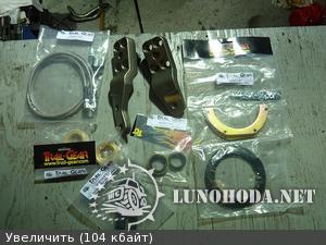

Про КИТ то вот они но только на Hilux мостовой Там всё идентично с Патрулём ,только на Патруле сошка отлита вместе с кулаком а на Тойоте крепится сверху кулака .А геометрия очень похожа Там там рессоры .
Вот где взял http://www.land-cruiser.ru/index.php?sh ... 562&page=3
Вот киты https://www.marlincrawler.com/steering/ ... r-kit-fj40

Сообщение Юрич »
Сами планетарки вопросов не вызывают, они переразмерены раза в полтора-два.
А вот то, что ребята сами при помощи сварки делают...извините! Весьма непрофессионально и ненадежно! :stop:
Мне вообще не понятна стратегия изготовления рамы из заплаток наваренных на гнилой остов япономарки...Ну вырезайте плазморезом тогда детали и варите сплошными швами новую раму...латать, не за что хватать. Только название японское, а по сути, полный перегной, гумус!

Юрич писал(а): Мне вообще не понятна стратегия изготовления рамы из заплаток наваренных на гнилой остов япономарки...Ну вырезайте плазморезом тогда детали и варите сплошными швами новую раму...латать, не за что хватать. Только название японское, а по сути, полный перегной, гумус!
Ну не надо строго и сердито . Ребята просто не всё знают и умеют ... :oops: .
Плюс мне кажется что там за рулём не Гарагашьян сидит. И гонок по тонкому льду не будет .Ездят они тихо и спокойно . .Так сказать по семейному . :)))
Так что постоит немного рама а вот потом точно лопнет .
Меня ещё поразило как сделан "пирог " из трех листок 5 мм в раздатке и вырезан при этом плазмой вручную .В Питере куча контор Лазерной резки где могут резать и 20 мм и конечно 15 мм тоже плюс не мало гидроаброзивных станков . Вот это мне не понятно %)
