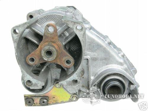

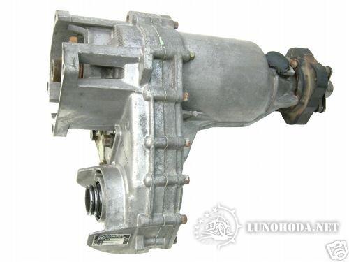

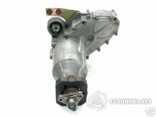

Это РК бехи е 30 325хi. Может кто что нибудь знает про сей дейвс.
Интересно что и для чего итд.[/img]

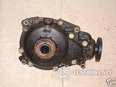

Это тоже бехина но почему то очень другая :shock:
BMW E46 330XD Touring
Vorderachs- Verteilergetriebe
BMW Nr.: 07500794
Übersetzung: 2,35

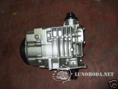

А это опелевская но что то не похожа на РК
Verwendung für:
Opel Calibra und Vectra A
Einschränkungen:
geeignet für Calibra C2.0LET ab Fg.-Nr. R1000001/R9000001
geeignet für Vectra A C2.0LET ab Fg.-Nr. R1000001
Beschreibung:
Verteilergetriebe (KZ-KV)
Teilenummer:
7 76 007 / GM Nr. 90 470 530

sergej писал(а):Это РК бехи е 30 325хi. Может кто что нибудь знает про сей дейвс.
Хорошая мулька. Внутри планетарка, муфта вкл. Привод на пер мост зубчатой цепью.

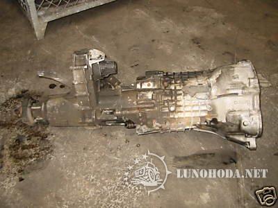

Нашел как подсоединяется к коробке оказывается не легкая :shock:

Мона конечно. Перед будет подключатся автоматически при пробуксовке заднего.
Расспределение Кр.М 1/3 перед и 2/3 зад. Очень даже симпотный агрегат.

sergej писал(а):Нашел как подсоединяется к коробке оказывается не легкая
Там 4 шпильки к КПП, придется делать крышку и первичный вал из промежуточного КП.

sergej писал(а):А это опелевская но что то не похожа на РК
Это точно раздатка,ставилась на вектры ,калибры,стоит справа от редуктора,через неё насквозь проходит вал правого привода,она работает от гидроусилителя руля+электроника.
Саня
ЗАБАНЕН
Сообщения: 5086
Сообщение Саня »
rbt06 писал(а):работает от гидроусилителя руля+электроника
И вроде бы увеличивает обороты, чтобы на заднем мосту было что понижать, на подобных ставились или виско муфты или электро-гидро поджимные, но думаю на вездеходы это негоже
