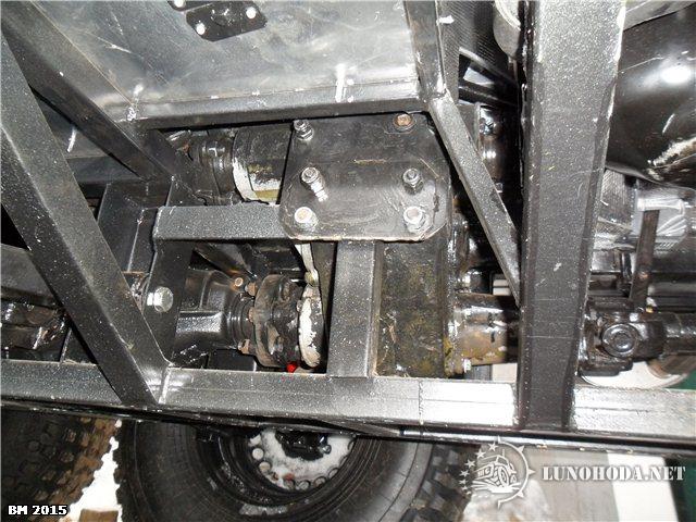

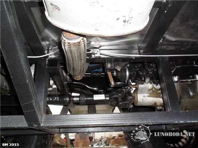

ВМ 2015 основные отличия. Устанавливается раздаточная коробка с прямой и пониженной передачами и последовательным подключением всех 3 мостов.
На фото отличие от предыдущих.
Передняя и задняя подвески без изменений.

Сколько весит такая РК? 60-65? больше?
Скажи, а твой ВМ 15 на спарки бел-79 поставить без переделок реально?
Без передней оси конечно и если на габарит забить.

Да весит 62 кг. Очень мощная но зато поставил и забыл.
А зачем? Для каких целей. И зачем сдваивать проще сразу катки поставить
