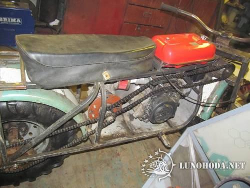

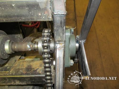

Начал строить свой полноприводник.
Двигатель JLIP57QMG
Колёса квадр 25/10 R12, диски ОКА не расширенные
ПЧ от двигателя до колеса 4.2
База 1400мм
[url=http://pixs.ru/showimage/moto2JPG_7007006_11579062.jpg][img]http://i6.pixs.ru/storage/0/6/2/moto2JP ... 579062.jpg[/img][/url]
[url=http://pixs.ru/showimage/moto1JPG_7543853_11579131.jpg][img]http://i6.pixs.ru/storage/1/3/1/moto1JP ... 579131.jpg[/img][/url]
[url=http://pixs.ru/showimage/moto3JPG_9417429_11579153.jpg][img]http://i6.pixs.ru/storage/1/5/3/moto3JP ... 579153.jpg[/img][/url]
Двигатель JLIP57QMG
База 1400мм

dima744
Классика !!! Зачёт ! Прям МУЛ Мишанин - здоровенький !

dima744
Скрестили "Мул" с "Гонцом"
А есть куда укорачивать?
Вес примерно?
Высота седла?
Ширина по рулю?
В целом
Вес примерно?
Высота седла?
Ширина по рулю?
В целом

Алексей Ка
Вижу вес...98,5кг
Вижу вес...98,5кг

Не взвешивал, но один от пола поднимаю оба колеса пока думаю 80кг. в ходе доделки прибавит еще 10. высота по седлу 660мм., руль 950мм. Укоротить думаю спереди раму отрезать 70мм. Какой расход на таких мотоциклах.Копай писал(а):dima744
Скрестили "Мул" с "Гонцом"![]()
Вес примерно?
Высота седла?
Ширина по рулю?
В целом

dima744
Расход примерно 1-1,5-2,0...в зависимости от условий

dima744
Нормальный рабочий аппарат. Чувствуется северодвинские традиции в мотостроении. Хотел узнать насколько хорошо чувствует себя квадрорезина на нерасширеных око-дисках и как тяжело было её туда напялить?
