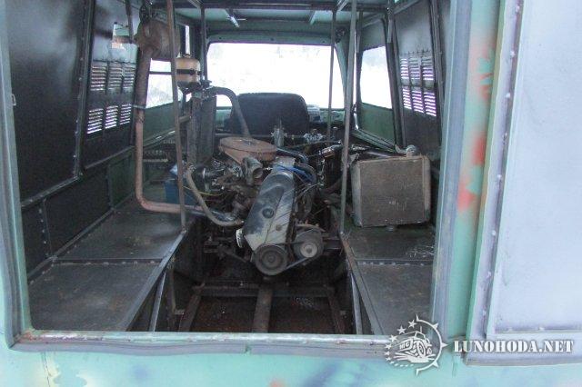

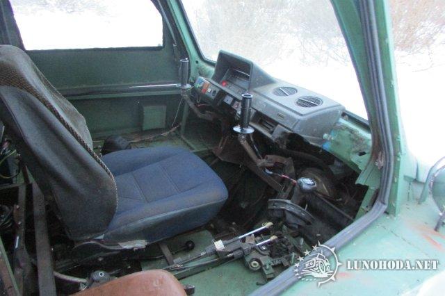

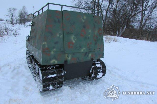

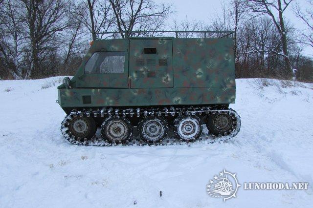

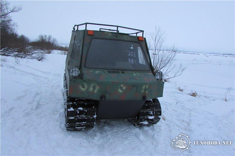

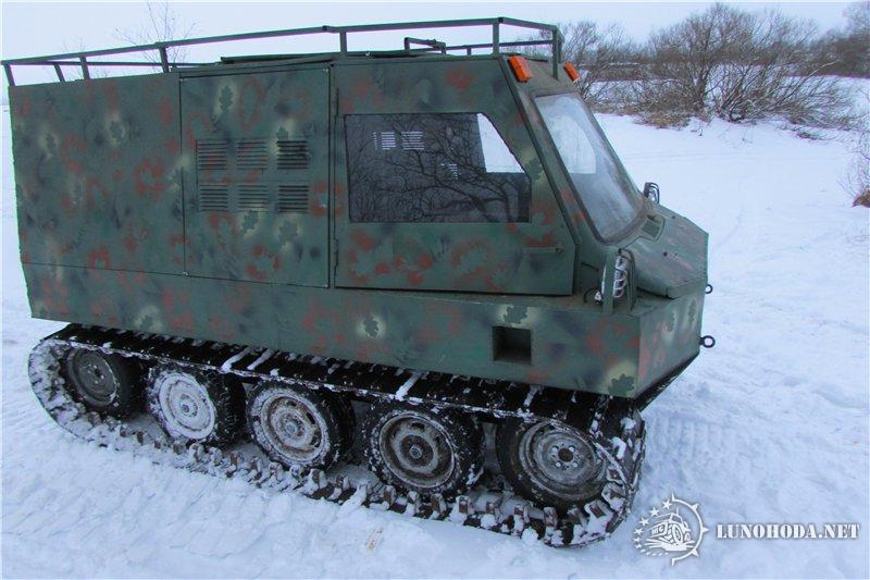

Тоже решил присоединиться к сообществу вездеходостроителей, скорее из - смогу не смогу)))
За основу взял вариант ремикса, добавил немного от себя - 5 колес на борт, мосты подняты относительно средних колес на 7 см, клиренс получился 27 см (не соврать бы).
Двигатель 2109 карбюратор, раздатка нива, мосты классика.
