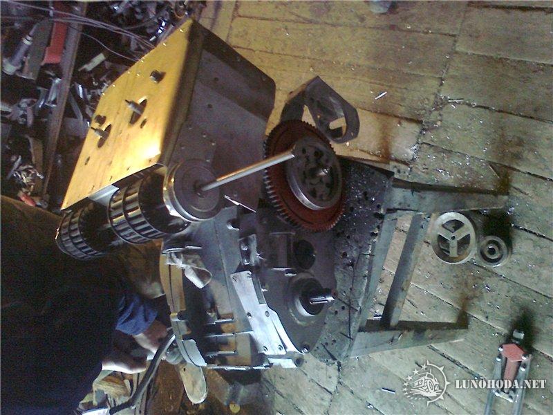

мотор иж-5 переделанный, привод цепной от иж,поворот сцепленя ваз 08, тормозные супорта тоже переднеприводный ваз.

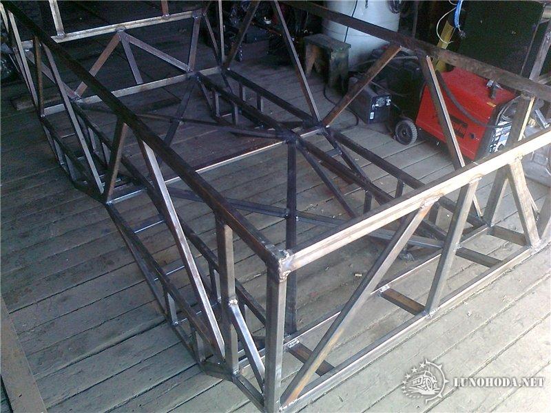

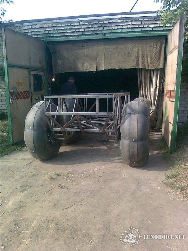

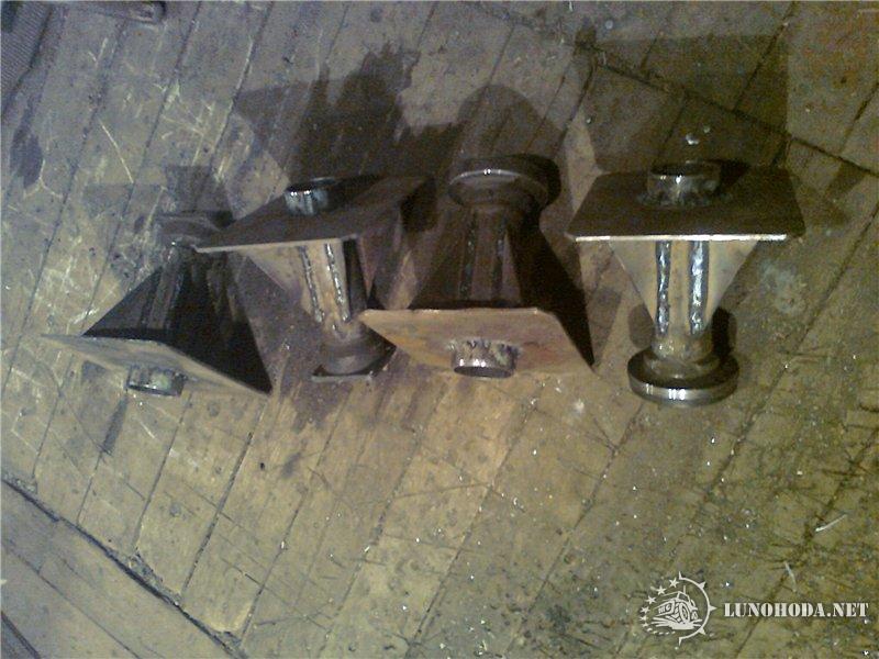

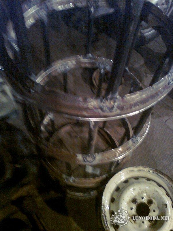

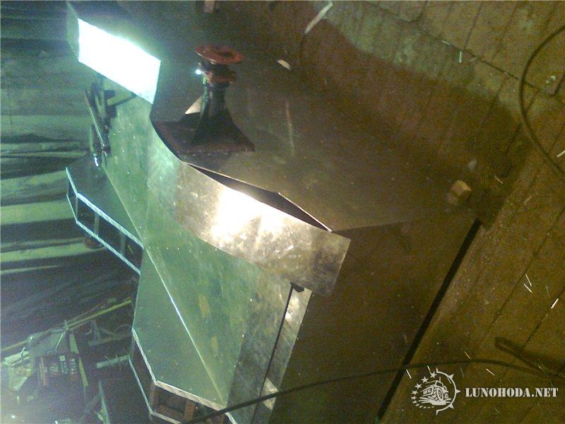

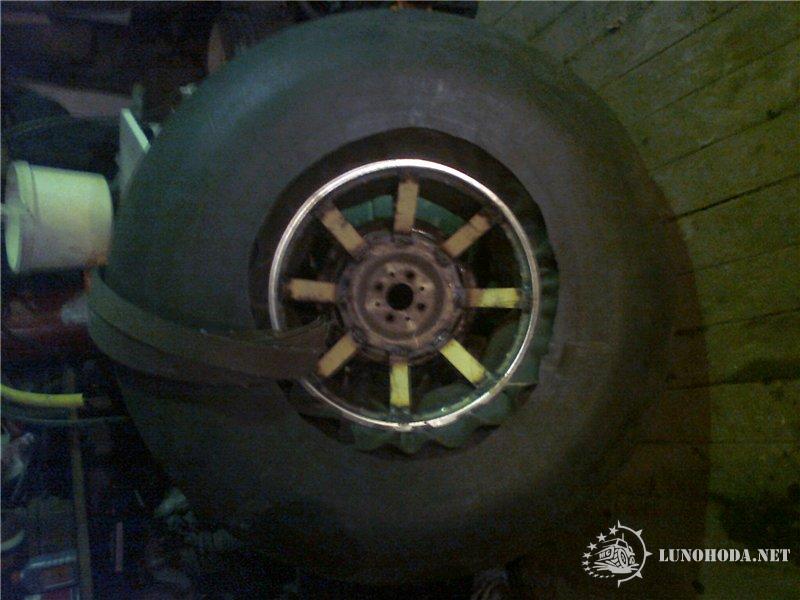

несколько фото постройки

Сообщение СТАСS »
Колёса 104-110 см высота и ширина 40-50см от давления зависит которое от 0,12 - 0,22 атмосферы. при низком давлении нужно очень акуратно орудовать рычагами управления и газом так как возможен проворот камеры при давлении 0,18 это пропадает.

На колесах вы конечно вес сэкономили (не взвешивали случайно),а на обшивку какой металл использовали?

Сообщение СТАСS »
didulya колесо в сборе 28,5 или 29,5 кг, вобщем около 30 кг + корпус полуоси с ней же 12 кг. Вобщем раму покрытую оцинковкой 0,5 мм бока перед зад, а низ и тонели под цепи 1 мм окрашеную с приваренными корпусами полуосей мы (2 человека ) поднимаем от пола НО тяжело! Думаем 100 +/- 20 кг весит . Потому что мы когда строили катер водомёт
( http://tehnoforum.com/index.php?topic=27.30 ) и корпус его по весу на руках был примерно равен.
