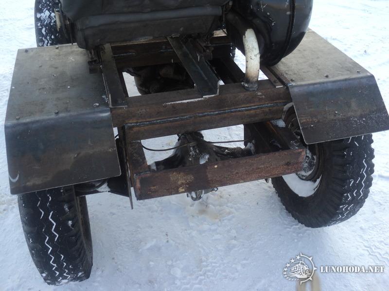

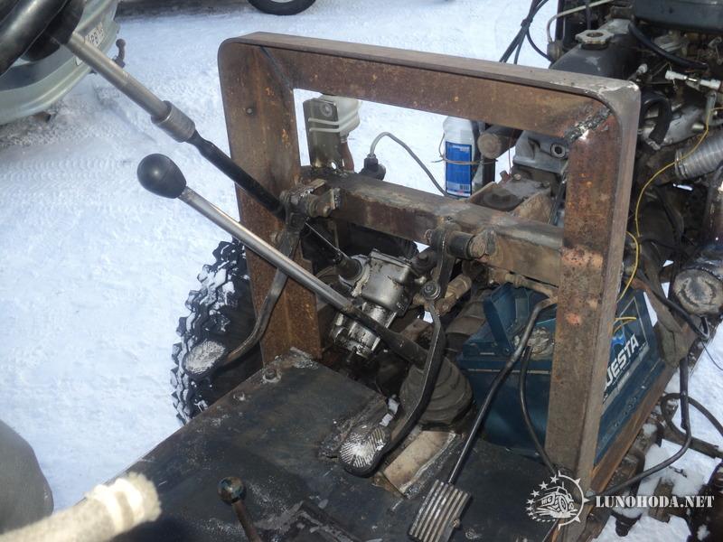

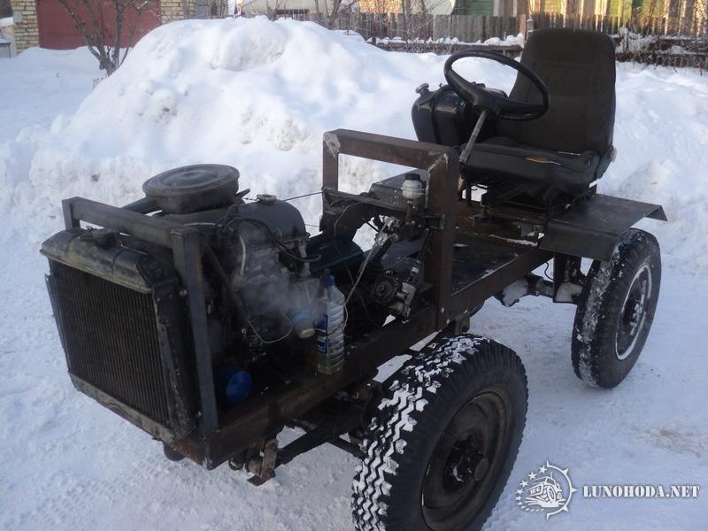

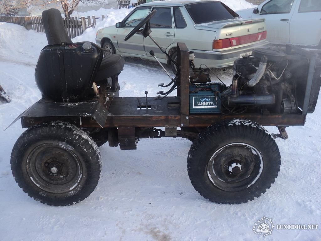

по осени был заказан маленький тракторенок для расчистки снега у дома и вспахать огород весной .
под это дело была прикуплена трансмиссия автомобиля газ 69 без двигателя и кпп .
далее отсекалось все не нужное -
мосты были укорочены до ширины 1м 30см
рама - швеллер 100мм
раздатка газ 69 с передаточным числом 2,7
мотор и кпп ваз 2103
радиатор волга
рулевая ваз
топливный бак ваз
сиденька ваз 2108
крыля загнуты с листовой стали 3мм
глушитель самодельный, базисом взята 108мм труба
далее несколько фоток пока скелет трактора
пока в таком виде , сегодня (-25 на улице) состоялись небольшие покатухи по двору .

передний мост под короткие полуоси просто укорачивал или резал полуоси?
Трактор Т2
RA9WVV
Сообщения: 398
Зарегистрирован: 14 янв 2010, 20:27
Откуда: Башкирия,г. Белебей
Сообщение RA9WVV »
Да все точно , купил короткую полуось и под неё укоротил чулок .
