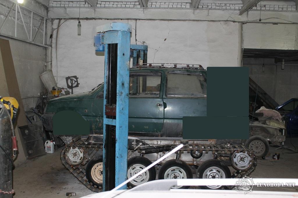

Доброго всем времени суток!
Принимайте на суд :oops:
ТТХ:
диф. поворот, мост классика;
двиг. нива 1700см3;
КПП-4ст, раздатка"нива";
подвеска 4 котка на борт, аммортизаторы урал;
натяжник не активный;
звезда как у "Барсика", кстати отдельное спасибо, за подробное описание.

Фото сделаю качественные, выложу. На тех что есть, ничего не понятно. Сразу прошу совета: не пойму на горке глохнет двиг., толи из за того что топливо в карбюратор не поступает с канистры, толи с карбюратора не поступает в двиг?.
Направьте пожалуйста как педаль акселератора с карбюратором реализовать? [:})

Сразу скажу. Почему Ока? Сверху будет кузов от а.м. Ока, уже готов к монтажу. В данный момент думаем на счет двигателя (дизель) .
Двигатель есть ( от рэфа ТК 482(SL-200)) но сомневаюсь, будет ли ходить?
Так же есть желание бортовые сделать от Уаза (пока нет в наличии, ищем).

За 30 т.р. можно взять двиг. ТК 482. Хоть куда то можно его применить?
Может пропустил, подскажите пожалуйста кто применял в качестве бортовых редукторов, бортовые от Уаза?

первые примерки
