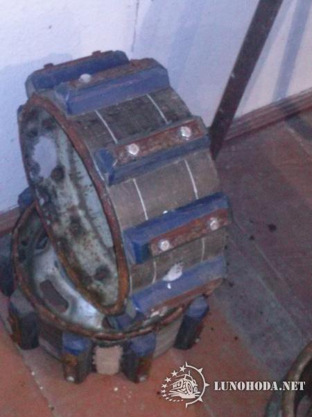

ведущие звезды

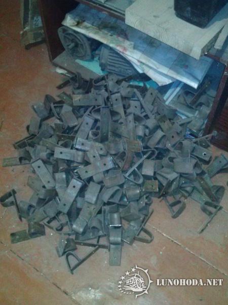

клыки обычные из полосы

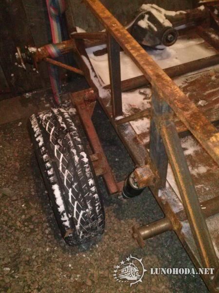

вот как то так :)

использовались задние ступицы от 21099

кулибин72 писал(а):Изображение
вот как то так :)
Спасибо,тоже планирую такой вариант...
Амортёры от моцика,нормально держат?,особенно-передний?
Между КПП двига есть ещё понижение?

амортизаторы от мото урал, держат хорошо, рычаг длинный сделали с учетом веса

кулибин72 писал(а):амортизаторы от мото урал, держат хорошо
делали тут один вездеход на амортизаторах от мото. но потом переделали. вроде как слабые оказались.
