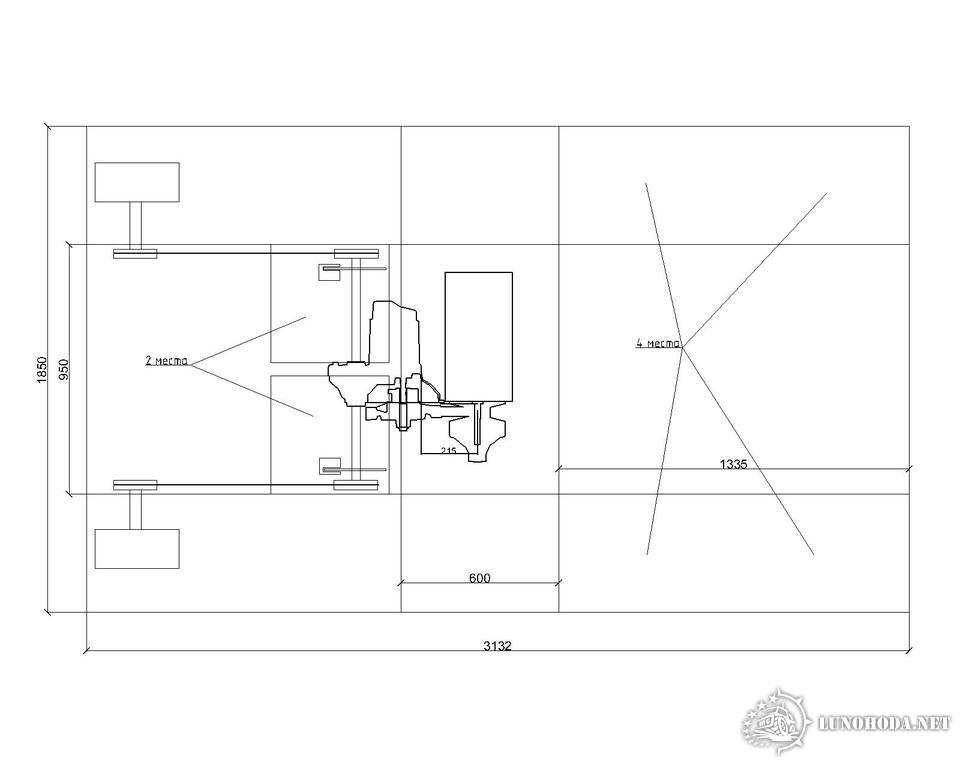

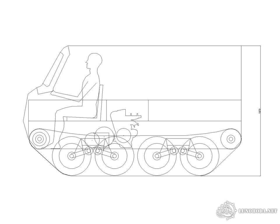

Радиаторы будут вертикально с левой стороны, с правой выхлопная.
Баки в корме под сидениями каждый по 40 литров, итого 80!!!
Кожухи на цепи обязательно будут, по расчетам при двурядной цепи ширина займёт не более 60мм.
По поводу приводных звёзд, ничего не вырвет, многие технические нюансы не описаны.
