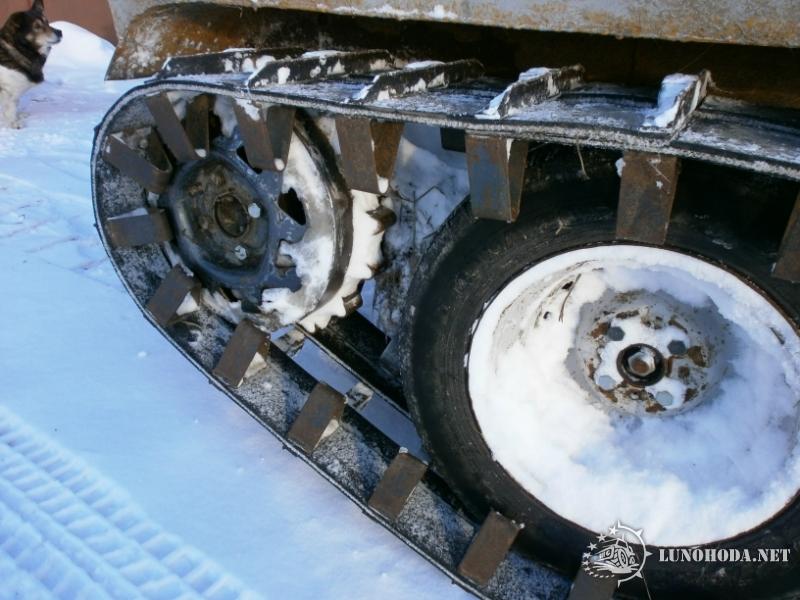

ТАРЗАН
Это шутка конечно,но "каждый кулик свое болото хвалит".
Обыкновенный трак из уголка,просто звезда и катки катятся по краям ленты,меньше брякания на звезде и катки едут не по лесенке,а по ровной ленте,уже на трех вездеходах работает
Фотографии в альбоме «Мои самоделки.», автор mr.ulanow на Яндекс.Фотках
На фото видно,особенно на звезде.

Пробег на втором тыщи полторы,сейчас уже больше,все по лесу,на последнем траки доработаны,одета трубка ,лучше работает на звезде.
Для пневмозвезды нужно наварить на внутрению часть трака пруток или квадрат,по высоте ленты.Это мое мнение.
