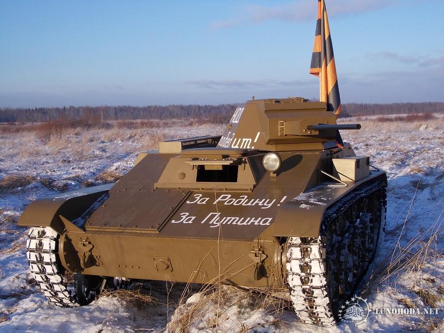

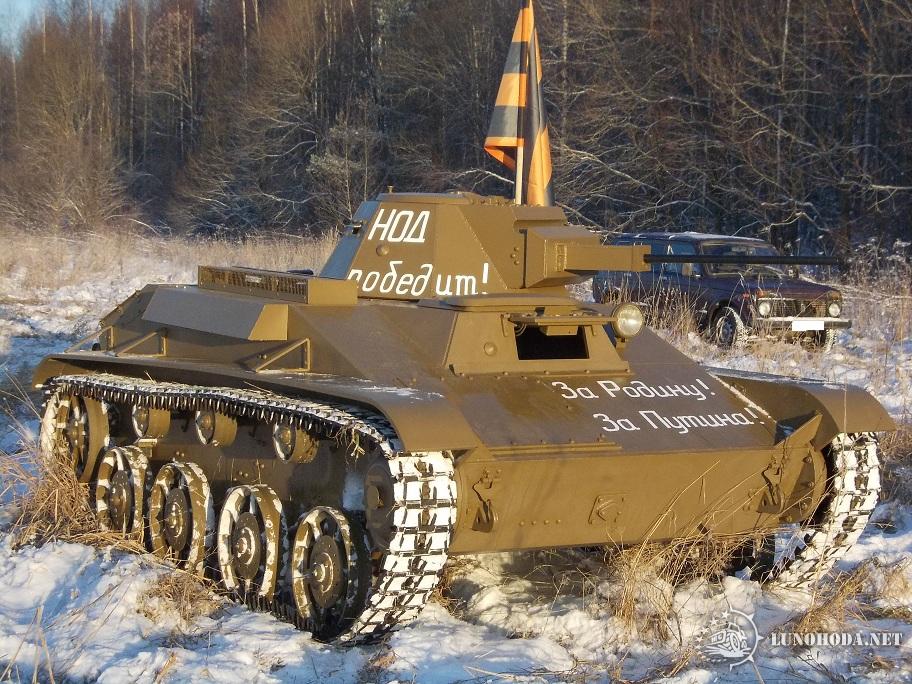

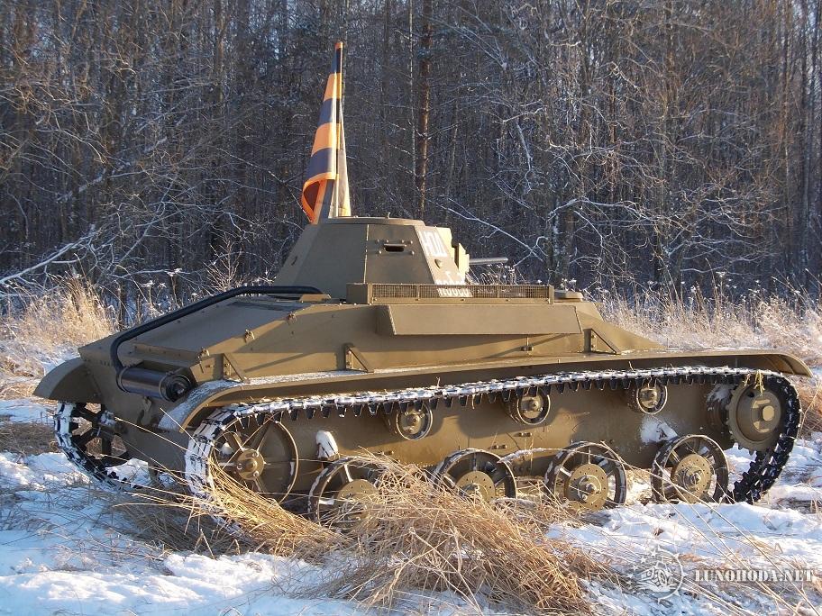

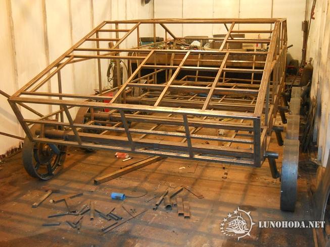

Макет советского танка времён ВОВ Т-60.
(Составим конкуренцию братьям белорусам) .
Видик размещал в соседней ветке. Но вставлю и сюда.

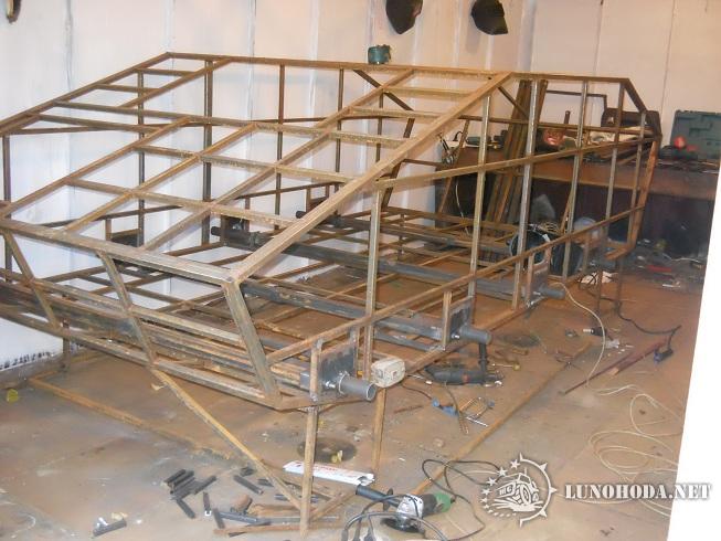

Строился для участия в исторических реконструкциях. Строился три года.
Макет лёгкий, каркасный. Вес ,скажем так, в районе тонны, наверное чуть больше...

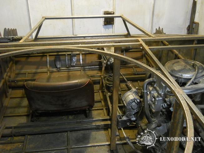

Двигатель, кпп - Ока. Мост(редуктор) - Форд Скорпио.
Поворот дифференциальный.
Тормоза ведущих звёздочек 08 ВАЗ, без усилителей(пока).
Кулиса тросовая.
Подвеска торсионная.

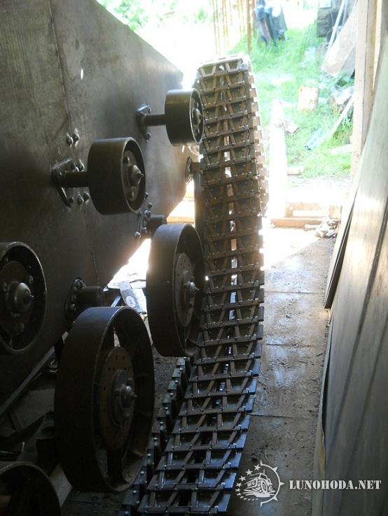

Гусеницы Луноходовская классика на транспортёрке. Траки, естественно, внешне приближены к реальным.
Катки стальные, сварные.
Пушка газовая, на пропане.

Пробег никакой. Полчаса кругов-восьмёрок по полю, что на видео. Это первый выезд. Серьёзных поломок пока нет. Да и не вездеход это. Задачи другие.
Из ощущений, могу сказать только, что поворачивает на траве довольно тяжело. Причём тяжело и движку, и давить рычаги надо приличным усилием. Хотя прямо бежит легко. Намёков на сход гусеницы не было при явной её слабой натяжке.

Два баллона, пропановый и кислородный. Два электропневмоклапана, искровая свеча зажигания и схема управления.
Вообще то на этом танке пушка автоматическая 20мм. Стреляет очередями. Но у меня пока стабильной громкой очереди не получилось. Поэтому одиночными :oops: , пока...
