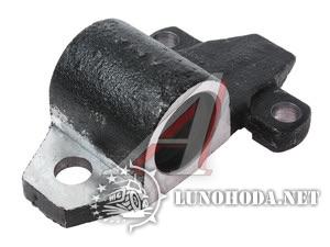

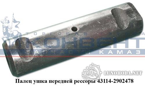

Прочитал наверно все темы про постройку гусеничников. Понравился viewtopic.php?t=8087, хочу делать такую же подвеску. Вообщем поправьте, если что не так, и так мотор, наверняка от ваза, но надеюсь, что попадется какой нибудь дизелек небольшой, кпп классика, раздатка-нива, мост классика (вот только какой?), поворот дифференциал, может решусь на вом мтз. По подвеске, хочу делать как у shap, вот только подумал, может лучше взять заводские детали на балансир, передний кронштейн крепления передней рессоры камаз, вместе с ухом и пальцем, ухо завтулено двумя втулками, палец мажется, диаметр его 40 мм, сам кронштейн крепкий, можно посадить на болты и для надежности обварить. Лист из рессоры взять также камазовский, крепить его в имеющееся отверстие в ухе на заводской болт с одной стороны и стремянку сзади.

antara писал(а):передний кронштейн крепления передней рессоры камаз, вместе с ухом и пальцем, ухо завтулено двумя втулками, палец мажется, диаметр его 40 мм, сам кронштейн крепкий, можно посадить на болты и для надежности обварить. Лист из рессоры взять также камазовский, крепить его в имеющееся отверстие в ухе на заводской болт с одной стороны и стремянку сзади.
фото,эскиз для понимания можно?

кронштейн Изображение

ушко в кронштейн Изображение и палец Изображение

Вот так понятней? Я хочу сделать 4 оси, то есть по два кронштейна на сторону, всего 4. Кронштейн к борту, в него вставляем ушко и соединяем пальцем, а уже к ушку прикручиваем лист рессоры.

Кронштейны симметричные? Правые и левые есть?

конечно, есть правый и левый.

Сам работал и работаю на камазе, втулок в ухе хватает надолго, поменять их труда не составляет, нагрузка на машине на них не меньше, были случаи, что человек просмотрел, что втулки разбило, начинает разбивать ухо, отдавали в токарку, там ухо рассверливали, ставили стальную втулку, а в нее новые бронзовые.
