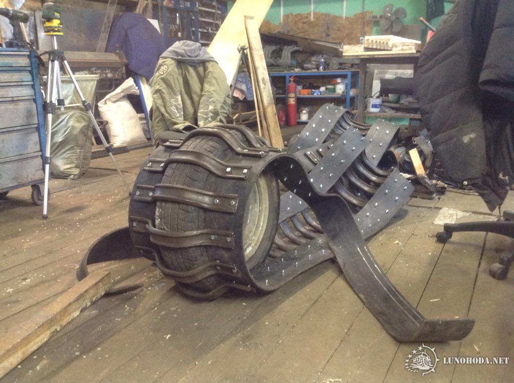

Tirlim , траки вырвет , надо шайбы ставить .
и много напустил транспортёрку во внутрь дорожки .

Трак мечта!!! :roll:

oleg 54 писал(а):Tirlim , траки вырвет , надо шайбы ставить .
думается, что целиковая пластина на оба болта была бы ещё лучше..
Я про неё и говорю :wink:
На фото даже гайки не стоят, значит будут шайбы.
Но у меня нет доверия к профильной трубе, на долго не хватит.

кулибин64 показалось что стоят , вдавленные в резину .
кулибин64 писал(а):Но у меня нет доверия к профильной трубе, на долго не хватит.
согласен :(
У вас вездик тяжёлый вот и не держат.
Тем более в этом варианте трак по другому работает и сломать его проблематично. [:})
