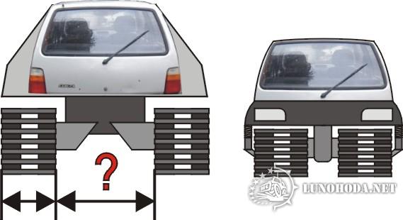

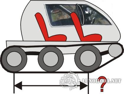

Доброго всем!
Заинтересован в постройке легкого гусеничного вездехода-трелевочника. Условия эксплуатации - уверенный ход по снегу до 60 см, трелевка саней-волокуш массой до 300 кг или отдельного комля. Водитель и два пассажира, отделение (карман) для бензопил и прочего оборудования.
Нужна помощь коллег-самодельщиков. Имеется два вопроса:
1. Оптимальное соотношение ширины гусеницы и ее длины (количества катков) в пользу проходимости вездехода.
2. Отпимальное соотношение расстояния между гусениц (колея) с их шириной в пользу маневренности.

VirtuaLight писал(а):Условия эксплуатации - уверенный ход по снегу до 60 см,
Для снега ширина гусеницы должна быть шире 45см! :)))
VirtuaLight писал(а):трелевка саней-волокуш массой до 300 кг или отдельного комля.
Гусеницы ставить так, чтоб между ними было как можно уже - лес все-таки! Ширина снаружи не должна быть больше 1800-2000 мм.
Я бы делал на 4 ВАЗовских катка опорную поверхность гусеницы! Надо считать давление на снег и тогда двигаться дальше.
