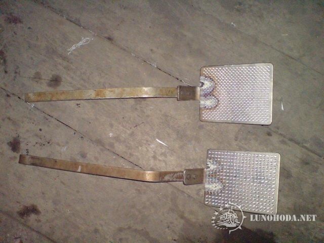

Семьянин
лапатки делаю сам под любой номер дроби и материал только титан.
Специально для литья сварена прямоугольная ванночка для плавления свинца, ставиться на таганок и грееться лампой. Далее делаеться из жесткой резины (от 5 мм) скребок. В расплавленный свинец опускаеться лапатка и прогреваеться, потом преподнимаеться маленько и прошаркивается резиной, чтобы убрать излишки свинца и заполнить им все отверстия, далее опускаеться в саляру на 10-25 секунд и вытряхиваеться на любую ткань, для вытряхивания нужно легко ударить по массивной железяке. И так всё повторяеться пока не кончиться свинец! :)))

Макс А качество как получается? Круглая или обкатывать ещё надо? И ещё... Лопатки с лунками для дроби... Сам сверлишь или есть где готовый материал? Диаметр под разную дробь разный, я так понимаю, должен быть? Вообщем, как лопатки изготавливаешь?

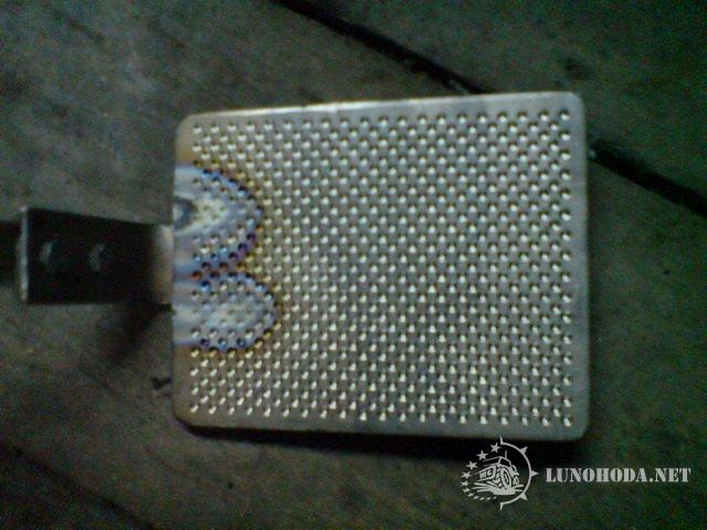

дробь получаеться хорошая, пустой вообще нет. до 3 номера катать вообще ненадо, получаеться круглая и ровная. первый номер уже нужно покатать, один бок маленько приплюснутый.
лопатки сам изготовляю. пластина титана, толщиной от 5мм и больше в зависимости от номера дроби, и формат у меня 120х160мм. размечаю, кирню и сверлю, на сверлильном станке с ограничителем. глубина сверления примерно меньше не 25-30% от диаметра сверла. потом обязательно делаю в ручную небольшие фазки. мезду соседними отверстиями должно быть расстояние порядка 4мм, чтобы небыло поводков между дробинами.
после этого привариваеться аргоном ручка, лопатка готова к литью дроби.
способ испытан десятью годами литья дроби!
у меня сделаны лапатки №9, 7, 5, 3, 1, 0000

Макс А если не титан взять, а какой-то другой металл, например, нержавейку? Просто могу не найти титан! Отличный у тебя способ литья! Мне очень понравился. Хочу повторить твои лопатки...
Какими свёрлами ты сверлишь? Согласно диаметра дробины? Так? Как размечаешь? В ручную, линейкой и чертилкой, а потом кернишь?

в том то и дело, что нужен метал, который не паяеться, а к нержавейке скорее всего будет прилипать свинец и не вытрехнишь дробь. хотя возможно и будет работать нержавейка.
верно, какая дробь нужна таким диаметром сверла и сверлю, только болеменее кругло затачиваю сверло. под мелкую дробь вообще можно не париться с заточкой, как есть сверло так и работать. и разметка вся линейкои и чертилкой, и керном потом! нудно, но стоит того!
титан - идеально подходит, и не дифармируеться и отлично обрабатываеться!

Макс Согласен, что стоит! Снимаю шляпу [:}) Никогда не слышал о таком способе! Очень удобно! ;) У тебя для 0000 какая толщина пластины титана?

вроде 6мм, точно не помню.
в марте-апреле потеплей будет, лить дробь буду и выложу в фотках весь процес
