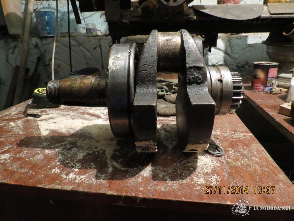

видео двигателя прилагаю -
Шейки коленвала :
шатунная-63.83
коренная-69.67
есть конечно элепс 2 сотки Пробовал поставить с трактора Т 40 но видимо в блоке не плотно сидит и давления нет так как там видно щели (потому что вкладыши при установке пришлось немного сдавить но видимо этого оказалось достаточно

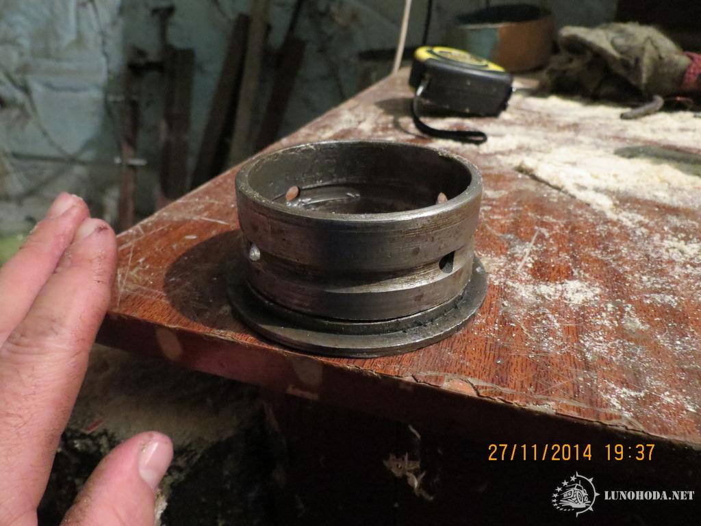

ссылка на картинку вид вкладыша родного

вот так выглядит родной вкладыш Единственное я его отрезал, потому что нужно было опорное кольцо когда ставил вкладыши от Т40
