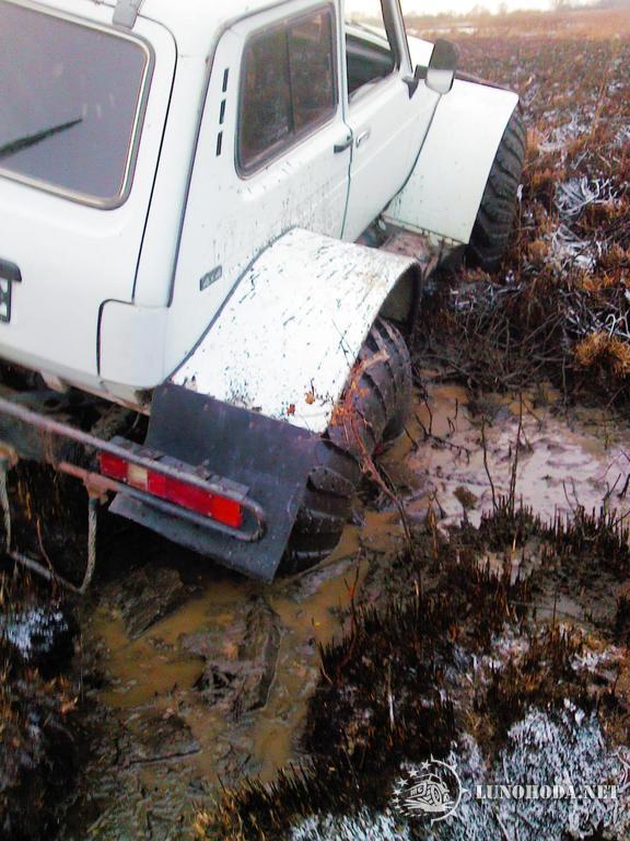

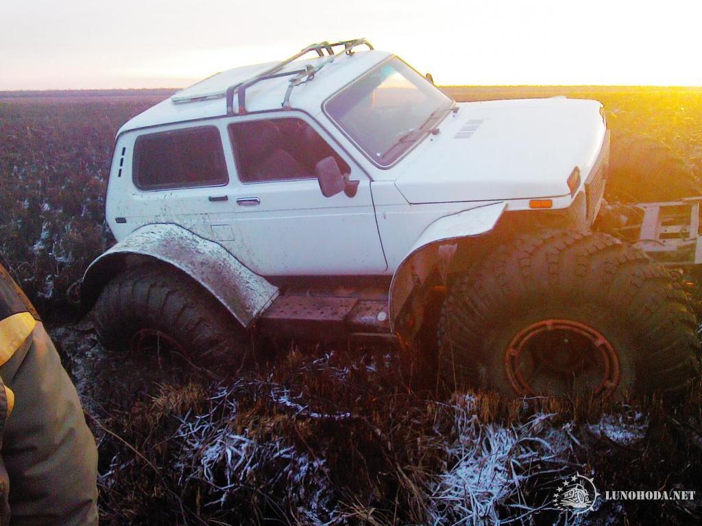

Что с собой взять,( хайджек имеется,ну и всякий инструмент),ну и какие ещё подводные камни могут подстерегать?Заранее благодарен.

Мы тоже по месту регулярно разные пельцы, арго и пр технику вытаскиваем.Алексей Гарагашьян писал(а):Где все это происходит? Расстояние до твердой дороги? Кроме переднего моста все в порядке? Ехать по твердому может? Кто должен ремонтировать? Телефоны? Платежеспособность?
Из запчастей, только грибок,так как уже рвало и меняли.solomon писал(а):Кроме грибка, нужно взять с собой крышку редуктора и цапфу, подшипник редуктора. Бывает, грибок внутри цапфы расклинивается и нельзя его выбить. Или хотя бы взять кусок кругляка, чтобы выбивать грибок с цапфы. Старый гриб не выбрасывать, им можно выколачивать.
Вездеход есть,с лебёдкой,хаджек,ну и всякая приблуда,которая есть в деревне у любого механизатора.Болодя писал(а):Берите запчасти на редуктор, домкраты, подкладки под домкраты, веревки, масло в редуктор, ключи и идите большим количеством человек.
Разгрузите, вытащите из ямы, почините и поедете.
До дороги далеко?
До леса далеко?
Лебедки нет?
Вездехода еще одного нет?
Не примерзнет в яме, пока вы собираетесь?
Вездеход с лебедкой сильно упростит операцию. И людей много не надо. В этом случае, если поломка сложная, можно и не чинить. И так выберетесь.molibden писал(а):Вездеход есть,с лебёдкой,хаджек,ну и всякая приблуда,которая есть в деревне у любого механизатора.Болодя писал(а):Берите запчасти на редуктор, домкраты, подкладки под домкраты, веревки, масло в редуктор, ключи и идите большим количеством человек.

Вот на счёт примёрзнет,не знаю,если сильно то можно поиграть с давлением в провалившемся колесе ,с начала стравить,обдолбить а потом накачать.
