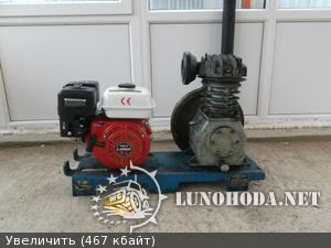

Доброго всем времени суток!
Так как я увлекаюсь реставрацией мотоциклов, то постоянно нуждаюсь в работе пескоструя. Раньше обращался в специализированные фирмы. На досуге посчитал, во что мне это обходится. Поискал готовые пескоструйные установки. Понял, что приобретение такой установки мне не по карману, и решил сделать пескоструй своими руками. Почитал интернет и выяснил, что для того что бы пескоструй работал качественно, требуется что бы на выходе компрессор выдавал 500 литров. Компрессоры, что имеются в продаже, имеют в паспортах данные о том, что якобы компрессор выдаёт определённое количество сжатого воздуха, но производители хитрят и указывают литраж воздуха на входе в компрессор, а требуется на выходе. Те компрессора которые походят по моим требованиям стоят за 50 тысяч. Купил по случаю головку промышленного компрессора и остатки рамы от него за 7600 рублей.
Вот какая, я думаю, будет компоновка.
Очень хотелось бы узнать мнения форумчан. Может кто-то, уже делал компрессоры. Жду советов.

Байкер Пермь писал(а): Купил по случаю головку промышленного компрессора и остатки рамы от него за 7600
Теперь купи б/у рессиверов кубов на 2 или 3 (можно и лучше пару ёмкостей по 0.5 или 1) и работай сколько не устанешь.

что за беда с фотографиями опять. кстати, а зачем бензо? у меня у знакомого такой комплекный валяется. не надо незадорого?!

Ресивер будет из газового баллона. Он на фото.
Теперь соображаю и советуюсь со сварщиками как его варить, что бы не взорваться.
Байкер Пермь
Балон - это не рессивер, а конденсато сборник :(
Рессивер для пескоструя, это кубометровые ёмкости.
Или программа заложена и говорить что либо не имеет смыла ? :(

Байкер Пермь писал(а):Ресивер будет из газового баллона. Он на фото.
баллон это всего пятьдесят литров.
lunatik писал(а):Рессивер для пескоструя, это кубометровые ёмкости.
че прям уж кубовые? я недавно накачивал восемь кубов до десяти килограмм на сантиметр квадратный, так когда спускал давление через полдюймовый кран шуму было на час почти.

Пескоструй по железу (кузовня) работает на давлении в два/три раза меньшем чем 10 очков, сечение сопла и расход воздуха аналогично меньше.
Пользовался камерой с рессивером на 1.2 м3, это совсем немного честно говоря, по времени работы.
Сечение сопла было 8мм2.

lunatik писал(а):Байкер Пермь
Если бы была заложена программа, то я бы делал, а я советуюсь.
Буду рад любому мнению, особенно практиков.
Я сейчас в нэте сижу и ищу информацию по интересующей меня теме.
Был бы запрограмирован, то уже давно бы с болгаркой и сваркой вокруг баллона бегал. :)
Читаю всё очень внимательно.
Про то что баллон на 50 литров масловлагоотделитель, я согласен.
Ещё надо про осушитель воздуха подумать.
Значит мне надо уменьшить давление в сети?
10 атмосфер это много?
Значит ещё мне надо баллоны на ресивер к пескострую искать.

Выше я писал про давление пескоструя при работе с кузовщиной, это 3-4 атм.
Твоего мини-рессивера хватит секунд на 20 наверное )))))
Мне с компрессором размером со стиралку, не хватало воздуха и рессивера в 0.8 куба для безотрывной работы.
Вот и подумай, что даст пшикалка из пропанового баллона за результативность :(

lunatik писал(а):Вот и подумай, что даст пшикалка из пропанового баллона за результативнос
сопло поменьше не спасет ситуацию?!
А то что компрессор будет работать непрерывно спасят ситуацию или нет?
