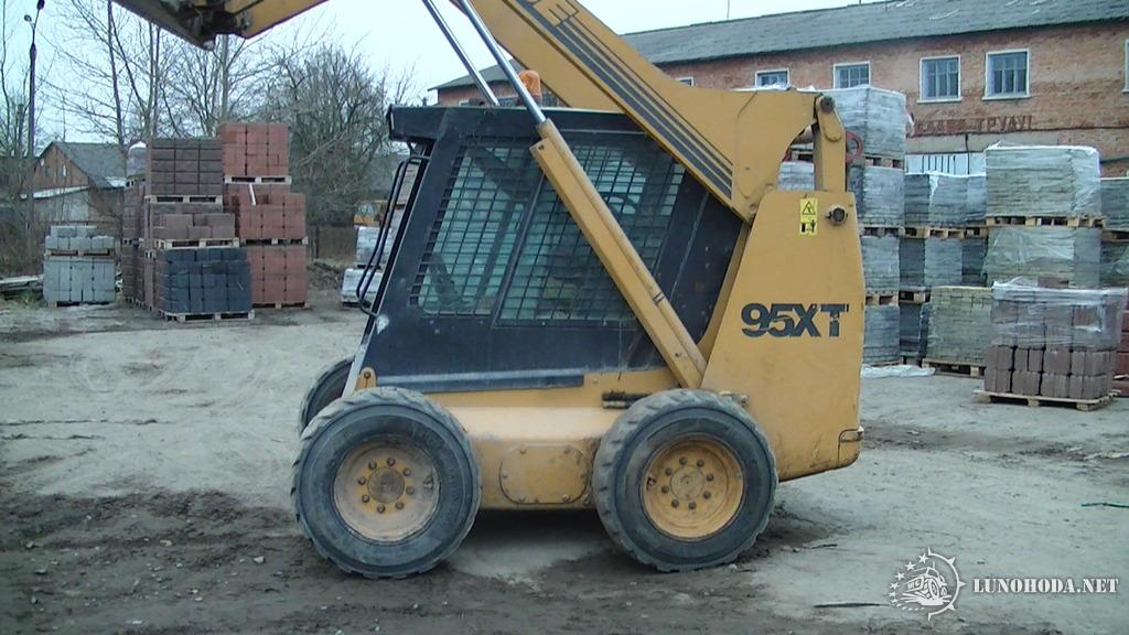

"Касик" общий вид
Левая сторона
Правая сторона

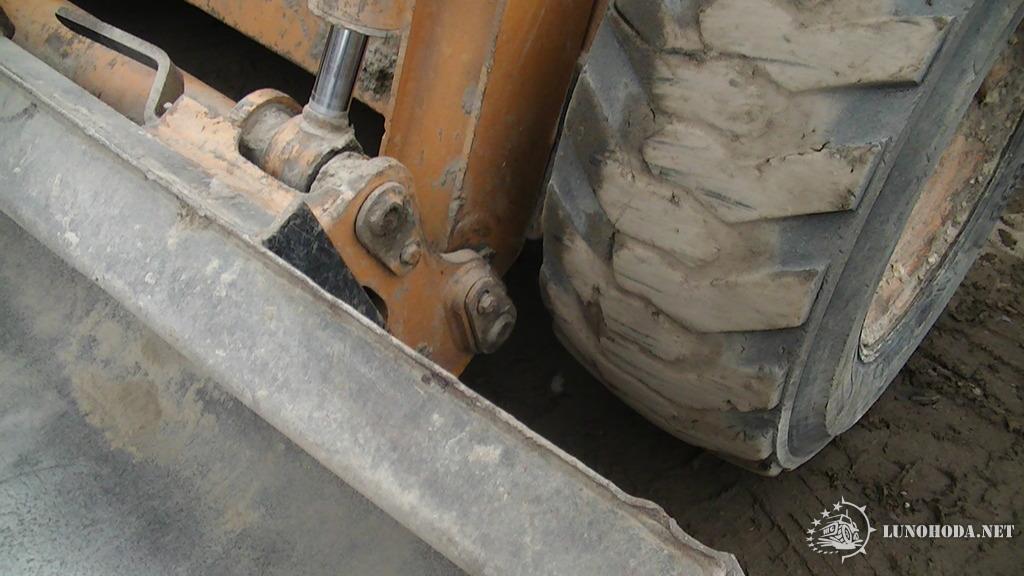

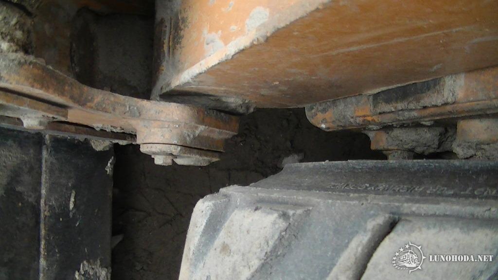

Деталь в центре очень близко к колесу. Место возможных затруднений
Спереди подъемная рама тоже близко к колесу(но не так как сзади)

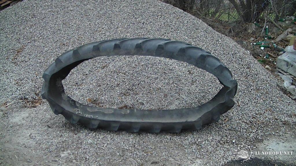

Вот так я хотел сделать поначалу. Это шина от МТЗ с которой вырезаны бока. Услышал где-то что на Bobcat ставили такую гуслю, приспуская колеса, одевали на одно колесо а потом прокручивали(по принципу одевания велосепедной цепи. Но база моего касика оказалась намного длиннее. Поискав по городу нашел шину большего размера. но натяжение было слабым да и гусля оказалась слишком широкой(цеплята делали подъемной рамы фото 7,8 ) Развернув колесные диски другой стороной гусля стала отлично. На поворотах не слетала(даже при каруселивании на одном месте) но трактор перестал влезать на лафету для транспортировки и скорее всего увеличение ширины значительно увеличивает нагрузку на ступицы.
