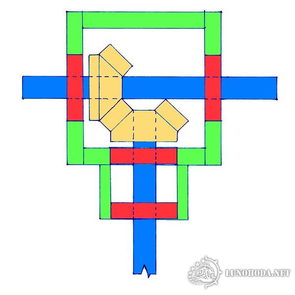

Добрый день всем! [:})
Задача: поставить угловой редуктор с двусторонним выходом между выходом из заваренного диф. оки и планетарками из ВОМ (п.ч. 3,1).
П.ч. редуктора нужно 1 к 1. (поэтому самый простой вариант с заваренным диф. классики не катит).
у Улана, насколько я помню, так сделано. По крайней мере он такой покупал =)
От чего можно использовать редуктор и где его найти? м.б. у кого есть на продажу за разумные деньги и в норм. состоянии?
Масса имеет значение, 100 киллограмовые варианты не предлагать :)
Если не найду, то от чего можно использовать шестерни (м.б. шестерни полуосей каких-нибудь) в таком редукторе?
Все, естественно, в маслянной ванне.
Можно ли будет использовать шарикоподшипники с сальниками или обязательно роликовые? От практики далек, поэтому и спрашиваю.
Соответственно сам делать не буду, но надо хоть с чем-то в голове идти к токарю-фрезеровщику.
Схема примерно такая:

С полуосевых и делай,только подшипник должен быть чуть больше шестерни,чтобы было ремонтно пригодно.
По подшипникам: все зависит от нагрузки и размеров подшипников [:})

улан писал(а):С полуосевых и делай
я что-то сомневаюсь прикладывал полуосевые от уаза, ауди, тойоты, они под 90гр. с друг дружкой не становятся, с сателлитами да а с друг дружкой нет

в том то и дело, что сколько не пересмотрел схем дифференциалов - все полуосевые с сателлитами не под 90 град. встают.
