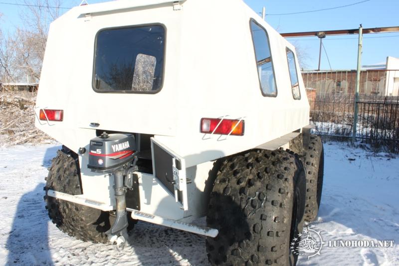

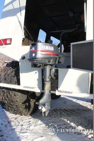

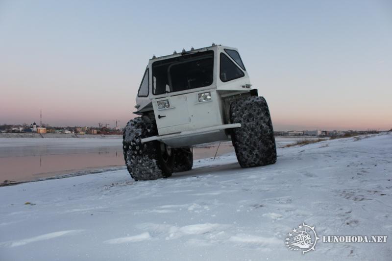

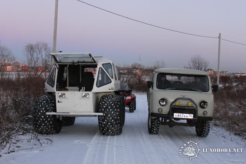

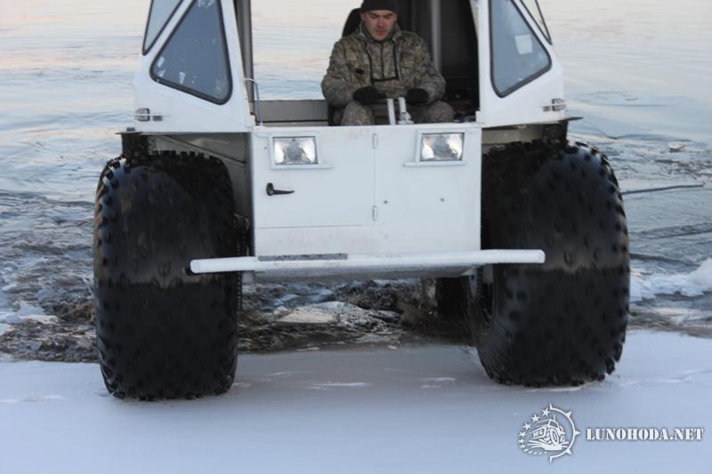

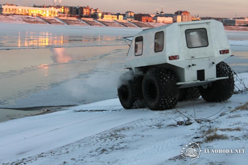

Конструктор Степечев Алексей Юрьевич г. Томск (Stepech). Главный помощник Евгений Старушик (desperado)
Постройка вездехода потребовала 1950человеко/часов.
Основная рама является контуром подкачки выполнена из цельнотянутых труб, остальное из прямоугольных и квадратных профильных труб, металла листового от 0,8 до 1,5
Подкачка центральная с минимальным сечением воздухопроводов 40мм, так-же выполняет функции циркуляционной подвески.
В основе бортового поворота использован дифференциал камаз.
Шишы АВТОРОС 1300*700
Диски от Андрея Вологды
Скорость от 1км/ч до 50-55, точно не мерил. При 3000об/мин на пятой передаче 40км/ч (самая комфортная скорость)

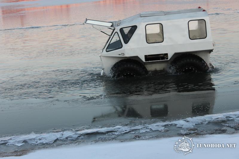

Плавает с осадкой 70см (до бамперов) (Пилот, 40л. бензина, б/пила, подвесной мотор Ямаха5, ЗИП)
Имеется транец для ПЛМ
Вес чуть позже.
