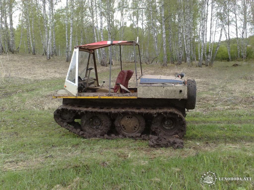

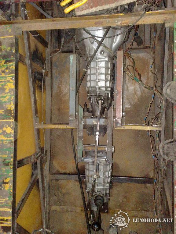

Двигатель- 03. две 4ступ. коробки +мост 01= гусеничный движитель.
рама сварная из проф 4*4 остальное 2*4см
Вездеход- ПП.
Подвески нет. поворот за счет дифференциала.
Фото прилагаются
Все просто-два бублика вместе. на второй коробке первичный вал родной входит во фланец второго бублика в который в варена шлицевая диска сцепления.

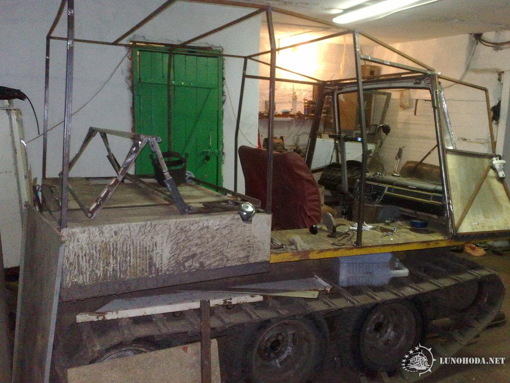

спасиб [:}) Сейчас происходит маленькая переделка кабины

urec
Смущает узел стыковки КПП: первая гуляет относительно второй и будет разбивать подшипник первичного вала второй, вероятнее всего посадочное место в крышке... [:})

Stac писал(а):urec
будет разбивать поставлю опорный
