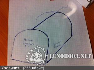

Имеется некая мотоустановка, пусть будет мотособака. Нужно сделать капот с откидными крышками.
Передняя крышка 400х400 мм, а боковые 496х620 мм.
Боковые крышки планирую сделать из 1-2 мм алюминия или стали.
Передняя крышка 3 мм сталь.
Примерный эскиз будущего капота на рисунке (извините за качество).
Главный вопрос. Если согнуть боковую крышку по радиусу передней крышки (150 мм), то будет ли сохранять форму крышка или будет чуток разгибаться?
Если делать ребра жесткости, то конструкция усложняется.
Думаю что 2 мм алюминий или листовая сталь будет сохранять форму передней крышки. Но есть сомнения, поскольку никогда такого не делал.
Заранее благодарен за советы :)

Capricornus писал(а):Если делать ребра жесткости, то конструкция усложняется.
в чем усложнение? выгнуть полоску и приклепать её тремя заклепками в месте создания нужного радиуса.

вовочка писал(а): в чем усложнение? выгнуть полоску и приклепать её тремя заклепками в месте создания нужного радиуса.
В этом и усложнение - 6 полос и 18 заклепок :)
Хотелось бы все проще сделать, без ребер жесткости...
