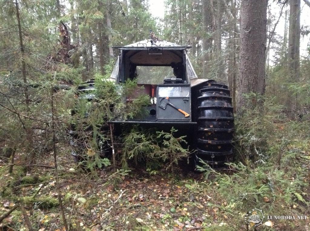

Вездеход "Большой ЧЕ"
Бортоповоротные
ТТХ
- двигатель Kubota 1505 Turbo
- шины 1600х600-25" Шетерёнкошина Гарагашьяна
- тип трансмиссии, механическая с бортовым поворотом
- два полноразмерных спальных места
- сухой багажный трюм более 0.5 м3

lunatik, Хотелось бы увидеть фото со всех сторон, видео и технические подробности!

Трактор Т2
На самом деле данный вездеход называется на Чебуратор, а Вездеход "ШЕРП".
То что мне известно, могу рассказать.
- Ширина 2520мм
- пневмощиркуляционная подвеска сечением более 50мм
- подкачка выхлопом Дизеля (очень очень быстрая)
- два полноценных спальных места
- есть фен Вебасто
- топливный бак более 100 литров, вроде как 120
- сухой трюм, багажное отделение более 0.5 м3
- приводные цепи внутри корпуса лодки
Далее спрашивайте! Конструктор и создатель этого вездехода Алексей Гарагашьян
Сообщения: 18699
lunatik писал(а):тип трансмиссии, механическая с бортовым поворотом
если нет секретов то подробней.
Двигатель Кубота 1.500 - КПП 2108 - карданчик - цепная передача на МП - из МП валом раздача на борта - цепная передача по бортам в закрытом кожухе (не на улице вернее сказать)
Это схема аналогична всем ранее сделанным Бортоповоротным машинам Гарагашьяна.
Меняется расположение узлов и геометрия в сторону компактности, удобства обслуживания. Эволюционирование согласно опыту эксплуатации.

Предполагаю, что весь механизм поворота сзади :)
Сухой трюм
А разве лодка не герметична? :shock:
8-952-886-7396
Stepech писал(а):Предполагаю, что весь механизм поворота сзади :)
Сухой трюм
Механизм поворота по середине машины, сразу за двигателем, вплотную насколько это возможно.
Центр тяжести вездехода допускает боковые пируэты заставляющие волноваться ))))
Герметичность - это закрытый сосуд, лодка водоизмещающая с открытым верхом.

Моторный отсек оборудован штатной электрической дренажной помпой.
В походе она включалась два раза.

МП - Фрикционы ?

Вес?
Глаза боятся, и руки не умеют...
Сообщения: 18699
нагрузка на трансмиссию выросла по сравнению со старыми колесами. есть какие то изменения в сторону увеличения надежности цепей. валов. подшипников или прочность прежних узлов допускает такую нагрузку?

lunatik писал(а):Эволюционирование согласно опыту эксплуатации.
Эволюция - это хорошо, а есть ли революционные изменения, как то переход на МП не на дифференциале Камаз, а на что то более надежное и технологичное.
