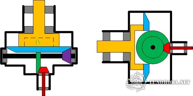

Где то видел, как жигулёвский мост состыковали с мостом от мотоцикла "Урал". Но можно их соединить так, как описано ниже. Если, конечно, размеры шестерёнок позволят. Вот такая идея. Ведомая шестерёнка (синяя)от более мощного моста крепится на выходной вал (жёлтый). У ведущей шестерёнки (фиолетовая) отрезается хвостовик и каким-либо способом удлиняется ось с другого конца (чёрная). На эту ось крепится ведомая шестерёнка (зелёная) от менее мощного моста. Эта шестерёнка должна входить внутрь большой ведомой шестерни, как на рисунке справа. Эту шестерёнку вращает ведущая шестерёнка (красная) без изменений. ПЧ такого редуктора будет порядка 20-25. Размеры такого редуктора будут небольшими.

Афигеть! %) Такого я еще не видел :shock: Ты представляешь, объем работ по изготовлению такого редуктора, а какой крутящий момент?

Vlas69 писал(а):объем работ по изготовлению такого редуктора,
Да тяжко ,я меж КПП от К-750 и мостом Ваз-02 соорудил двуступенчатый ,двухвальный редуктор с переключением 1/1 и 1/2 в корпусе из трубы диам.200мм. и длинной 100мм. и закрепил на мост. Много времени и терпения потратил имея токарный и сверлильный .А чтоб такое соорудить ,и координатный и термичка и фрезер нужен ,-не стоит оно того .Не будет легче и компактней от банального на цилиндрических шестернях.А прикиньте как с регулировками коничек .

Компактней на цилиндрических шестернях никак не будет. На моём вездеходе шестерни от бортового редуктора трактора Т-40. Диаметр этой шестерни не меньше 40 см. Регулировка тоже не проблема. Сначала регулируется большая пара. Так как при регулировке большой пары ведомая шестерня (зелёная) малой пары будет смещаться, то выставить нужное положение можно с помощью прокладок (красные).
Большую пару можно от ГАЗ-66. Меньшую от Жигулей. Не знаю какое ПЧ у них. Допустим, 5 х 5 = 25. У моего 6,16 х 4,66 =28,7. Был бы у меня такой редуктор, я бы сделал так. С реверс-редуктора СЗД сразу на бортовые редукторы. Общее ПЧ 25 х 3,88 х 2,17 = 210. Без учёта цепной передачи от двигателя на реверс редуктор. У моего пока ПЧ = 250, но собираюсь увеличить до 430.
Были бы возможности, то попробовал бы сделать. А пока простейший вал выточить проблема.
