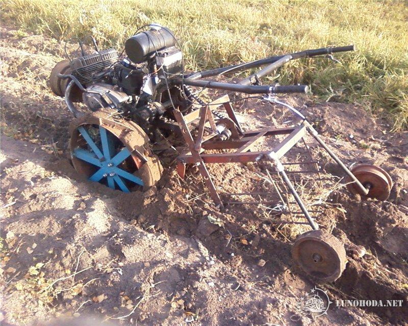

вот такая проблема с капалкой, едет 5 метров набирает землю, после чего колеса начинают зарываться
в чем может быть проблема?

Pamser
не хватает веса мотоблока, у меня мотоблок глубоко за 200 кг.

Тут скорее несколько причин. Кроме веса - мало расстояние между режущим органом и осью мотоблока. Очень тонкая настройка угла атаки получается. [:})

Pamser писал(а):в чем может быть проблема?
Тяговое усилие самого блока стоит увеличить , поменяв форму грунто-зацепа на колесе и повесив груз на колёса

форму можно поменять , вот только чего вместо груза на колеса повесить!? может стоит поставить колеса от уаза там и вес и ширина 235.

shig писал(а):Тут скорее несколько причин. Кроме веса - мало расстояние между режущим органом и осью мотоблока. Очень тонкая настройка угла атаки получается. [:})
какое расстояние будет приемлемо в данном случае?

Pamser писал(а):вот только чего вместо груза на колеса повесить!? может стоит поставить колеса от уаза там и вес и ширина 235.
я в колёса на чермете блины подобрал себе толщина 30 мм по 17 кг. чётко входят в колесо.
От уаза боюсь большой диаметр , повысится скорость , упадёт тяга , понижать придётся.
На этих колёсах стоит срезать перегородку которая на косую соединяет грунтозацеп ,
Кстати руль стоит повернуть набок , а то не представляю походку за копалкой [:})
так получается если ты эти блины с калес снимаеш то он начинает у тебя зарываться?
да мне кажется там по высоте разница будет 5 см(хотя надо будет замереть)
у меня по началу этой перегородки не было, колеса также зарывались

Pamser а есть ещё фотки, хорошо бы с размерами.

Pamser писал(а):так получается если ты эти блины с калес снимаеш то он начинает у тебя зарываться?
конечно - тогда он не едет , а роет

Pamser
Может настройка слишком глубоко, попробуй приподнять см на 5 - 7...
да я просто фишки не догоню почему именно в колеса их ставить, почему нельзя сверху на мотоблок груз установить? :

shig писал(а):Pamser а есть ещё фотки, хорошо бы с размерами.
а какие конкретно размеры нужны?

Pamser снимается нагрузка с оси. :ok:
