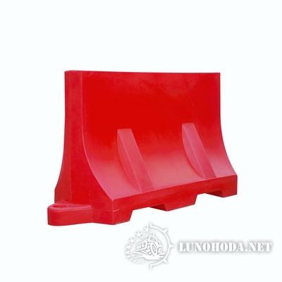

Есть технология «роторное формирование», если видели подобное временное ограждение.
Посмотреть на Яндекс.Фотках
Оно изготовлено по такой технологии. Форма там дешевле и изготавливается из листового металла (нержавейка, никель), пригодна для мелкосерийного производства. Принцип; в форму засыпают порошковый полимер (как правило полиэтилен), закрывают форму и включают вращение формы, вращающуюся форму заводят в печь, материал постепенно плавится и пристает к стенкам формы, потом вращающуюся форму охлаждают, полимер остывая дает небольшую усадку и отстает от стенок формы. Останавливают, открывают форму и готово. Время всего процесса примерно 30-60 минут. По этой технологии можно изготавливать и детали обшивки кузова.
